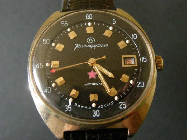

Salut tous !!!
Aux kamarads experts et éclairés j'ai besoin de vos lumières sur cette Vostok Komandirskie Stop-second ZAKAZ MO CCCP : Authentique Vostok ou non ?

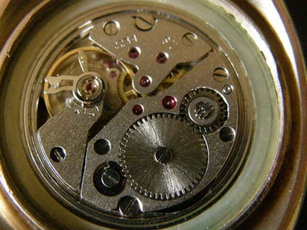

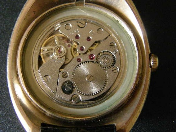

Elle me semble conforme, ci-dessous une photo du même modèle (collection ussrtime) le mouvement 2234 est correct pour ce modèle des années 70's, malgré l'entretoise plastique blanc je pense normale....
ben c'est le machin (zut ! le terme exacte m'échappe…) pour l'étanchéité, non ?…
Messages: 3482
Re: FAKE ou NON ? Vostok Komandirskie Stop-second ZAKAZ MO CCCP
Message  ft1000mp le Mar 19 Avr - 17:45
Non c'est le genre d'entretoise que l'on met pour adapter un petit calibre dans un gros boitier non ?
En images ICI! Wink
Messages: 3645
Age: 49
Message  atchoum le Mar 19 Avr - 17:50
Oui c'est la bague ou la cage qui permet de tenir le calibre dans le boitier.
