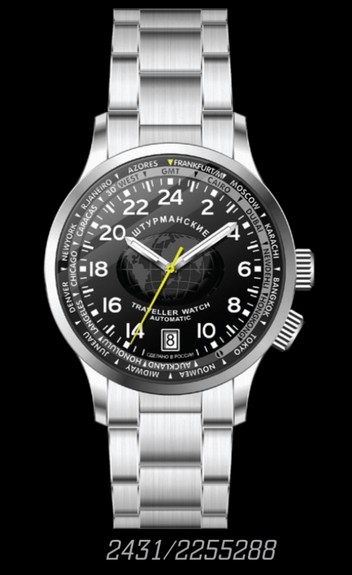

Sturmanskie
Travaller Watch
Automatique
Ma montre actuelle est celle-ci:
Information Paketa 24 05
Sturmanskie
Traveller Watch
24 Hour Scale
Puis on ne se vouvoie pas entre membres de FMR Information Paketa 24 883445788
Messages : 630

Message  Necromago le Mer 23 Jan - 13:56
Je préfère cette version
Je n'aime pas les bracelets autre que métal.
Sachant que j'ai écris à Volmax et ils m'ont confirmé que c'est bien un mouvement 2431B inside...
J'économise pour me l'offrir...
