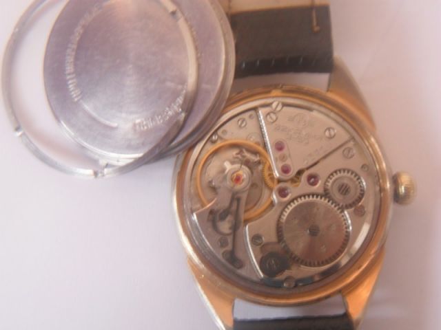

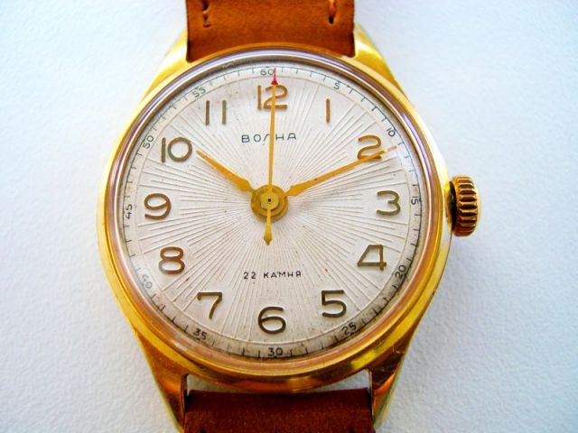

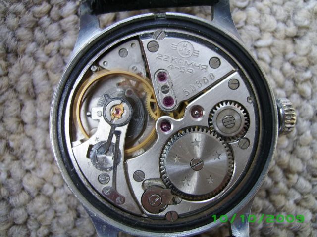

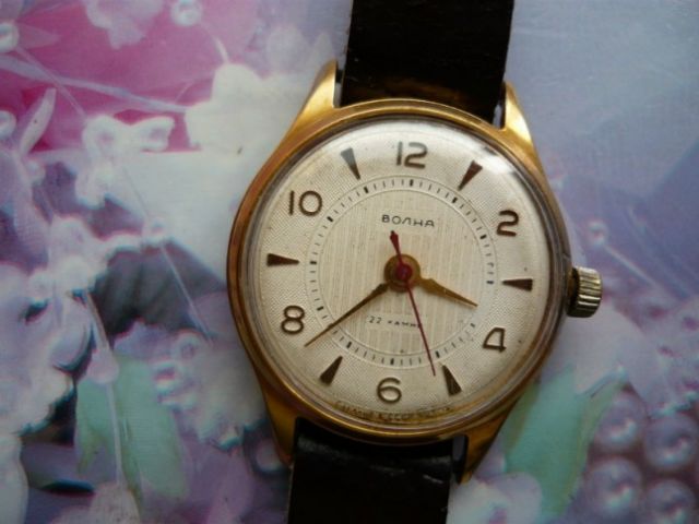

Voila un evenement de la plus haute importance pour ma collection: une Volna 2809, la seule montre russe assez precise pour etre incluse par les suisses dans la categorie des chronometres. "Volna" signifie "Vague". Le mouvement est inspire de Zenith 135:
Une montre Volna 24.194

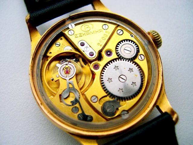

, mais il a ete perfectionne: il a deux antichocs et 22 rubis. A cause des grandes depenses de fabrication, ce mecanisme a ete produit pendant seulement 5 ans, de 1958 a 1963. En 1961, la fabrique a change son nom de "ЧЧЗ" a "Wostok" (signifiant "Est" ou plutot "Lever") et les memes mouvements ont ete produits en metal jaune, avec une apparence plus belle:
Une montre Volna 24.200

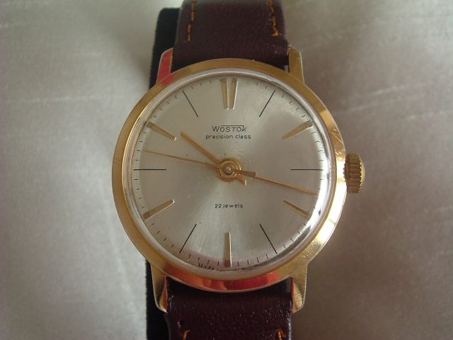

Mais, attention: il parait que les mouvements en metal blanc sont plus performants que ceux en metal jaune, a cause de la qualite du metal et de la fabrication plus soignee (dans les derniers annees, le proces de fabrication est devenu un peu... negligent). Je cherchais depuis longtemps une Volna, mais je dois avouer que je n'aime pas beaucoup les differents modeles de cadran de ces montres. La plupart sont comme ca; c'est le dernier et le plus commun type de cadran:
Une montre Volna 24.196

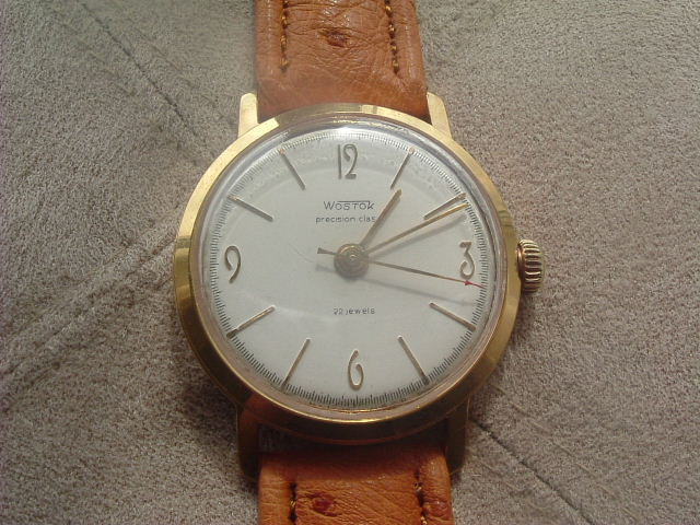

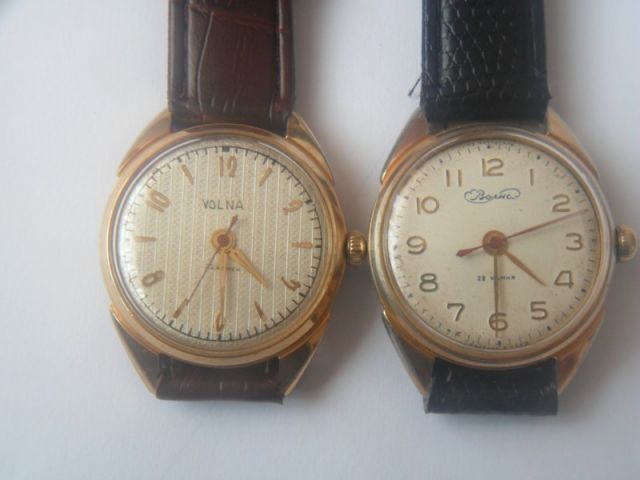

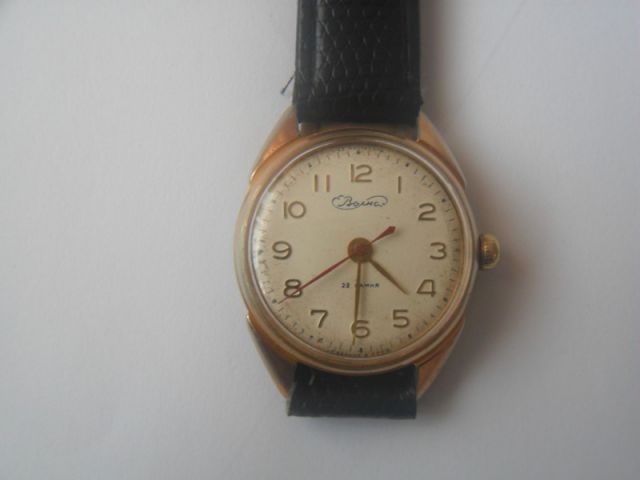

D'autres sont comme ceux-ci:
Une montre Volna 24.197
Une montre Volna 24.199
Certe, ils ne sont pas moches, mais ni tres, tres beaux, a mon avis. Donc j'ai attendu et j'ai trouve, enfin, une Volna avec le premier type de cadran, le plus vieux, que je le trouve aussi le plus beau. Je m'excuse pour la qualite des photos, elles sont faites par le vendeur et j'ai pas d'autres. Dans la photo du mecanisme (pas tres claire), on apercoit la date de fabrication (depuis 1960, cette date n'a pas ete plus gravee sur les mouvements): le troisieme trimestre de l'annee 1958 ou 1959. J'ajoute que ma Volna a une boite type Almaz (une autre montre sovietique, equipee d'un mouvement ressemblant, mais pas si perfomant que le calibre 2809, produite par la meme fabrique, peu avant la Volna); de fabrique, certaines Volna et Vostok Precision (avec mecanisme jaune) ont ete montees dans des boites type Almaz, mais assez peu; la plupart ont eu une boite plus classique. J'ai trouve sur le net tout entier seulement 4 Volna avec un cadran comme le mien en bon etat et toutes dans des boites "classiques". Donc, c'est un modele rare, croyez-moi! En ce qui concerne le fonctionnement, la montre n'a pas ete revisee, mais elle a fonctionne sans ecarts pendant 9 heures. Les photos:

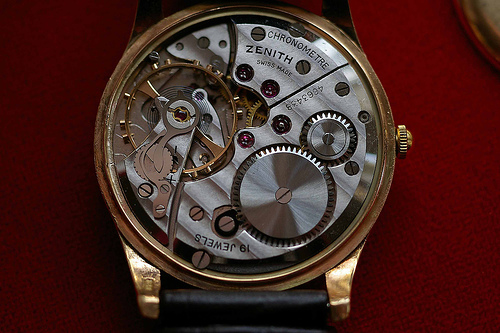

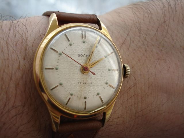

Et une photo plus claire avec un mouvement similaire:
Une montre Volna 24.158

D'ailleurs, tu dis que les Russes ont "amélioré" le Zenith 135. En fait, non. Ils s'en sont "inspiré" pour créer un mouvement destiné à une production de masse. Le Zenith 135 était une "bête à concours", produit seulement à 11000 exemplaires, vu que les règles des compétitions Suisses imposaient un minimum de production réelle.
D'accord, mais, en realite, un minimum de production reelle n'est pas une condition sine qua non pour un chronometre.
