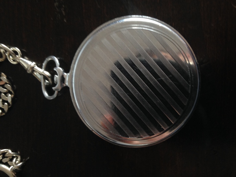

J'étais chez un pote hier soir, et j'ai remarqué une montre à gousset qui pendait à un mur, je m'approche et semble reconnaître la Molnija train... Quel ne fut pas ma surprise de constater que la marque indiquée était Singer :
Molnija, la Rolex russe - Page 4 AB5EAx1l Molnija, la Rolex russe - Page 4 CDo2OEHl
Je précise que c'était la montre de son grand-père (qui était Turc). On voit d'ailleurs le croissant sur l'arrière du boitier.
ptitdo
ptitdo
Messages : 98
Molnija, la Rolex russe - Page 4 Empty Re: Molnija, la Rolex russe
Message  Hanoi le Jeu 3 Mar - 8:59
Rien à voir avec les Molnija; c'est une Singer manufacturée à Genève.
Les chemins de fer turcs ne se sont pas uniquement fournit chez Molnija/Serkisof pour leurs montres.
Outre Serkisof et Singer, ils ont aussi passé commande chez Cortebert, Vialux, Favorit, Golana et Revue (et pour les montres bracelets chez Jupiter et Atomik).

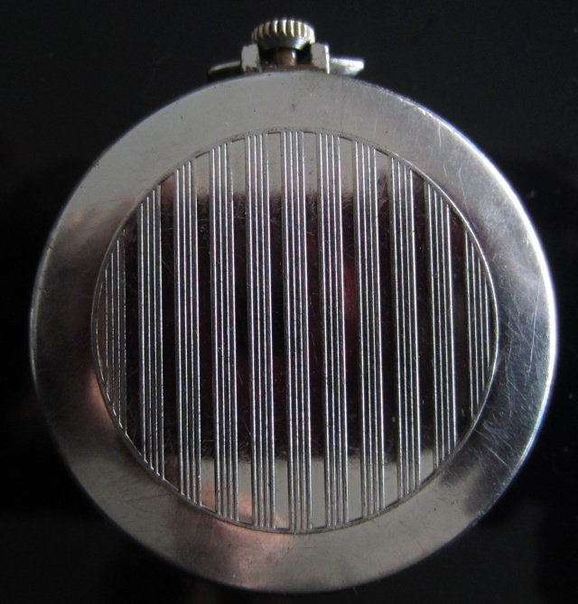

je suis un petit nouveau sur ce forum: donc salut à tous.
j'ai récemment acquis une montre gousset russe après ouverture de la bête le mouvement s'est avéré être un molnija 3602 ( je dirais de 1970) par contre je ne trouve rien sur cette marque donc voici des photos si vous aviez des renseignement.
Molnija, la Rolex russe - Page 4 Img_0913
Molnija, la Rolex russe - Page 4 Img_0912
Molnija, la Rolex russe - Page 4 Img_0911
eurier
Messages : 3
Date d'inscription : 06/03/2016
Message  Hanoi le Dim 6 Mar - 7:43
Quelle belle trouvaille.
Un beau point de départ pour une recherche.
Heurlux était un établisseur parisien (fin des années 50 > début des années 80).
Emboitait-il lui-même ces mouvements?
Sans doute non ((il n'y aurait pas le "made in ussr"), et puis le motif du boitier est classique Molnija aussi.
J'en ai vu un autre sur le net avec le classique fond à motif de perdrix.
