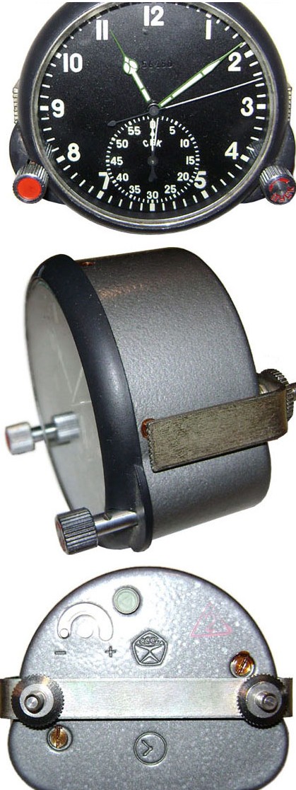

Salut kalymero, je pencherais pour une fabrication molnija. Maintenant ce type d'horloge aviation était fréquemment montée sur tout type d'appareils, civil ou militaire jusque dans les années 90 .
Te dire de quand ce modèle date : je te dirais années 80 , vue le bon état général.
Quand au mouvement ????? Je crois justement qu'a un numéro de mouvement correspond une année....

Le logo State mark of quality derrière le boitier n'a été utilisé qu'à partir de 1967 : c'est déjà un indice pour une datation plancher de l'objet et la certitude qu'il ne date pas de la seconde guerre mondiale, même si le modèle lui-même, probablement pompé sur un modèle suisse doit dater de cette période et avoir été produit pendant des décennies.

J'ai trouvé une référence kalymero : modèle 60chp, 5 jours, fabriqué par molnija. Je pense que c'est ton modèle.

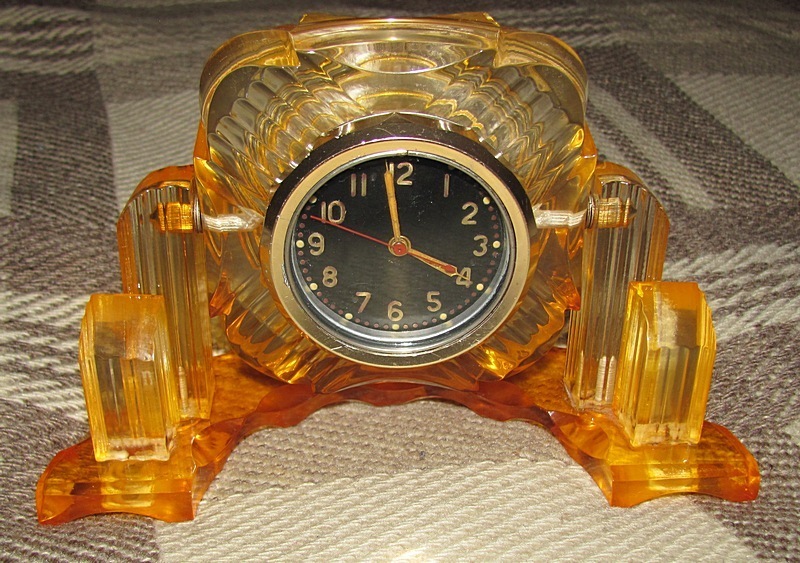

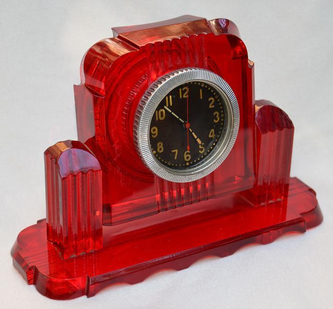

Je vous en parlais, donc voici :
Ce sont des horloges de tanks et j'ai l'impression manifestement désolidarisées de leur boitier en métal pour les insérer dans ces supports.

Message  Volgo le Mer 16 Jan - 11:32
[quote="Chronotopos"]
Chronotopos a écrit:
L'avantage de la dernière, c'est son style purement soviétique !
Messages : 11417

Message  Chronotopos le Mer 16 Jan - 11:56
Rouge rouge rouge rouge !!!!!!!

Message  yomcok le Mer 16 Jan - 19:13
Personnellement, j'ai un de mal avec ces supports. Un peu trop kitsch à mon goût No

Message  Chronotopos le Jeu 17 Jan - 1:08
C'est sûr qu'on est loin du dépouillement militaire...
C'est plus assorti aux plafonds de mosaïques du métro de Moscou !
