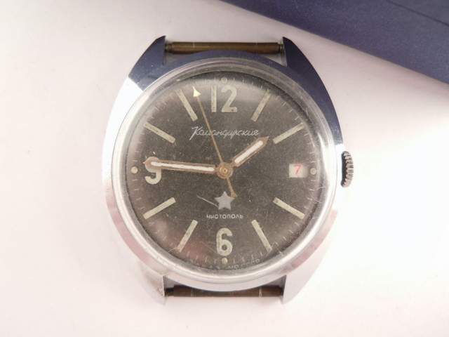

La première :
A priori tout est ok, mais je n'ai pas la référence du calibre, ce sera la surprise quand je l'aurai (un 2234, un 2234, un 2234...)

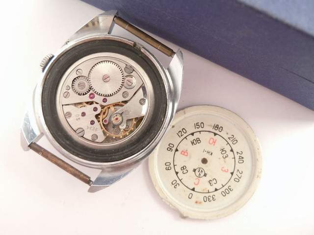

La seconde, pour laquelle j'ai rétrospectivement un doute concernant le boîtier ?! Mais le calibre est bien le 2234 et le fond est... curieux sur sa face interne ! Sur le coup j'ai pensé aux graduations d'un tachymètre, mais je pencherais plus pour un compas. Avez-vous déjà vu quelque chose de similaire ?

Si je ne dis pas de bétises ... les aiguilles ne sont pas les bonnes sur la première , et la trotteuse me semble un peu douteuse ( mais je dis souvent des bétises Very Happy )

Je te dirais que la deuxième ...j'ai un doute aussi : aiguille et trotteuse ok mais....couronne hum hum
Des spécias Wink lites ZAKAZ t'en diront plus

Amusant, j'ai passé du temps sur le site de Michele Cuoccio et c'est seulement maintenant que tu le dis que je vois pour les aiguilles de la 1ère Embarassed
Bon, au pire du pire avec deux je devrais pouvoir en refaire une correcte, même si ce n'était pas le but de la manœuvre. On verra une fois reçues, mais vu le prix payé je les garde Twisted Evil .

Pareil en fait la première: les aiguilles, pour la 2eme pas de doute sur le boitier mais la couronne et la grande seconde. AMHA

Il faut savoir que les komandirskies présentent au moins deux caractéristiques intangibles depuis leur création en 1965 : le quantième et des aiguilles luminescentes.
Alors la première, c'est un peu un mixte ZAKAZ / civil car il a existé à la fin des années 70 un modèle civil (non komandirskie) le 1393999

Pour la seconde ... un fond troué (risque pas d'être étanche) Exclamation ... là c'est un cadran que tu nous présentes No
le cadran d'un compas

Ah oui, excellent le coup du fond de compas ! J'avais bien deviné Cool A voir, sur les photos que j'ai il ne semble pas troué. J'ai bien dit semble, ce sera la surprise.

Bon, les 2 ont été reçues, et après examen j'ai 2 merguez... Ah, pardon, ici on dit Franken Laughing
Donc la 1ère (boîtier plaqué or) est arrivée ce matin même, en regardant le mouvement le pont porte bien la référence 2234, le balancier est du bon modèle pour ce calibre, mais, quand je tire la couronne la trotteuse continue gaiement sa course, donc ça sent le calibre 2214 maquillé en 2234 grâce au pont idoine. Pas très grave, j'ai trouvé une épave du même modèle avec le bon calibre, même s'il manque 2-3 bricoles dessus...
La 2nde, comme on s'y attendait, est aussi une merguez, par contre quand je l'ai reçue la trotteuse s'arrêtait bien quand je tirais la couronne, mais plus le lendemain ?! De toutes façon le balancier n'est pas le bon pour un calibre 2234 (ne devrait pas avoir les vis sur le pourtour, et depuis le spiral s'est mis en vrac (chevauchement de spires...). Ca tombe bien, je comptais me mettre à l'horlogerie ! Very Happy J'ai aussi trouvé un lot calibres 2209 pour pièces, avec balanciers ok, et je vais certainement acheter une autre montre avec le bon modèle de boîtier pour la dé-frankeniser.
