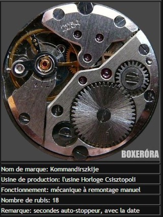

Concernant le calibre 2234 équipé de la fonction "hacking stop", est-ce que l'un d'entre-vous aurait un descriptif ou des photos du dispositif, et y-a-t-il un détail qui permet d'identifier à coup sûr ce mouvement sans lui ouvrir les tripes/sans tirer sur la couronne ?

Re: Calibre 2234
Salut !
Merci pour ta réponse illustrée
J'avais déjà repéré que le balancier et son pont étaient différents du 2214, mais à priori rien n'empêche de coller un pont estampillé 2234 sur un calibre 2214, c'est pour cela que je voulais savoir s'il y avait un détail permettant de différencier les 2 en dehors du balancier et du pont de la roue d'échappement.

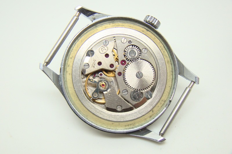

bonjour à tous,
Je détère ce vieux topic....voilà, j'ai une possiblité d'acheter une vostok komandirskie mais le modèle en question est soit disant équipé d'un calibre 2234 mais là il y a un 2214. Hors d'apès ce topic, il s'agit d'un 2234.
voici la photo du cadran et celle du calibre. Merci à vous de m 'éclairer!

Re: Calibre 2234
J&C a écrit:Hors d'apès ce topic, il s'agit d'un 2234.
Je ne comprends pas... La découpe du pont correspond bien au 2214 montré dans le sujet, non?
Les anciennes komandirskie rondes peuvent avoir l'un ou l'autre, je crois qu'on a plus souvent du 2214.
Autre remarque : je ne sens pas trop le cadran (des faux circulent), et le boitier me parait venir d'une vostok civile.
Re: Calibre 2234
S.H. a écrit:J&C a écrit:Hors d'apès ce topic, il s'agit d'un 2234.

Re: Calibre 2234
Salut !
Arrêtez-moi si je me trompe mais de mémoire les "3AKA3" doivent être équipées du 2234. Si ce n'est pas le cas, Franken inside
Après, comme S.H. le cadran ne m'inspire pas, le lettrage "3AKA3 MO CCCP" semble de facture moderne.

Re: Calibre 2234
Cette génération de ZakaZ était équipée du 2214. En fait, le 2234 était tout proche de faire son apparition. Certains 2214 sont "stop seconde", en nombre suffisant pour écarter un "mix" effectué par un vendeur. Un peu comme si cette fonction avait été mise en test sur la dernière génération de 2214, en contradiction avec la codification.

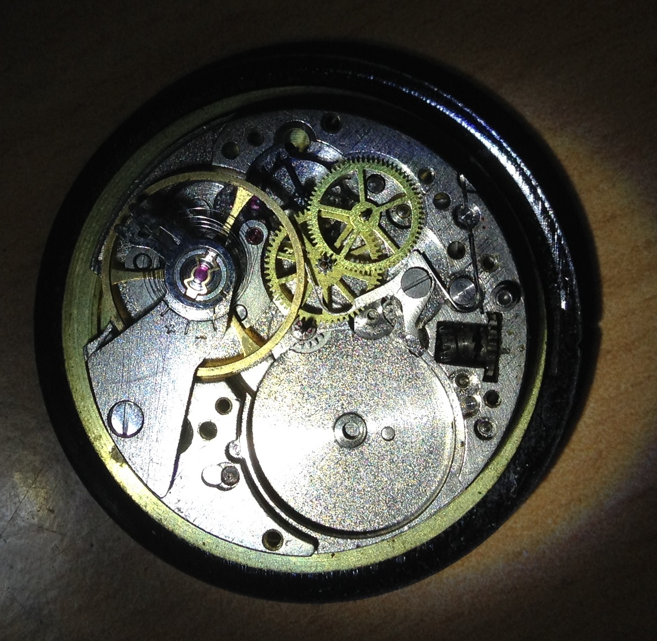

Pour me faire pardonner ma méprise, une petite photo d'un 2234 démonté, avec une vue du mécanisme qui permet la fonction "stop seconde"

Re: Calibre 2234
Concernant cette histoire de 2214 "stop seconde", j'ai retrouvé un post sur WUS qui présente deux intérêts :
- On peut admirer une somptueuse Vostok à fond rouge
- Si je comprend bien ce que dit le gars, il présente la pièce qui "arrête" ("stop the stutter") la trotteuse. Et elle semble bien située à l'endroit indiqué sur ton 2234.

Une autre photo sur laquelle on voit mieux le dispositif d'arrêt, qui vient "bêtement" stopper le balancier :
Pour la petite histoire, j'avais acheté ce mouvement l'an passé pour les pièces et parce que le cadran était en bon état. J'ai mis le nez dedans hier soir, prélevé les pièces manquantes sur un 2209 que j'avais acheté pour pièces, et remonté le bazar sans succès. Ce soir je m'y remets et réalise que le piton du spiral est déboité de la raquette. Hop, je prélève le balancier sur mon 2209 donneur, et en mettant une couronne il est reparti le bougre !!!
Reste à trouver des aiguilles et un boitier avec sa couronne...
