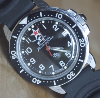

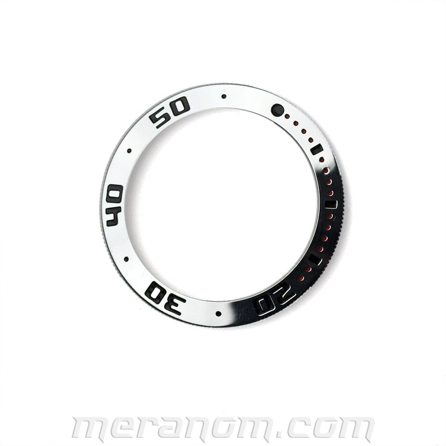

Bonjour uaybalam, comme tu le sais les boîtiers de komandirskie sont moins massifs que ceux des amphibian mais par rapport au classique 420, un 341 (si mouvement manuel) ou un 921 (si automatique) ne sont pas nécessairement plus étroits en largeur que le 420.
Il existe de nouvelles lunettes pour les amphibian équipées des boîtiers 060 710 voire 090 ou 100 et 110 plus larges que le 420 :
Lunettes pour Komandirskie Newbezel01-max-300Lunettes pour Komandirskie Amphibian-09_Bezel-1-max-300Lunettes pour Komandirskie Newbezel02-600x900-max-300
Le kamarade philippe-du-75013 nous présente un boîtier 420 muni d'une lunette que l'on ne trouve généralement que sur les boîtiers 060 ou les 710. Tu peux ainsi te faire une idée de la différence de lunette entre la traditionnelle du 420 - utilisée également sur ta komandirskie - et les nouvelles lunettes

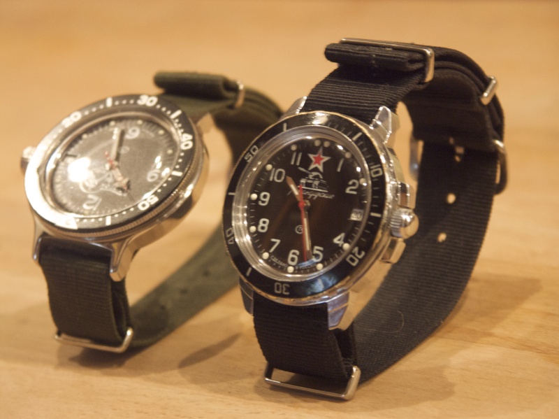

Message  Kalymero le Dim 3 Mar - 22:29
vas voir
sinon l'insert (la rondelle plastique imprimée, couleur typo etc ...) vas voir chez DAGAZ ... sur mes vostock, je prends des insert de seiko séries 7002-700 (diamètres int/ext identique que vostok) je le colle à la loctite sur une lunette "d'origine" dont j'ai surfacé le dessus afin de retirer le "cône" pour y coller bien à plat l'insert ( et je me serre d'un "verre" plexi d'origine vostok comme centreur de l'insert sur la lunette)
Lunettes pour Komandirskie Pict0109Lunettes pour Komandirskie Pict0063Lunettes pour Komandirskie Pict0064Lunettes pour Komandirskie Pict0065

Il est donc possible d'adapter ceci :
Sur cela ?
Lunettes pour Komandirskie 211289-200x300

Message  Kalymero le Lun 4 Mar - 9:39
Coraxe a écrit:Il est donc possible d'adapter ceci :Lunettes pour Komandirskie Amphibian-09_Bezel-1-max-300Sur cela ? Lunettes pour Komandirskie 211289-200x300
Oui, ce qui "risque" de te choquer un tout petit peu "chouilla" c'est la faiblesse du diametre de la couronne/ insert plus gros visuellement . mais comme c'est de la lunette vostock sur des boitiers vostok (amphibian ou Komand.), ça monte impek & dans tous les cas. & ce même sur d'antiques CCCP (n'importe quel bezel vostock se monte sur tes Kommandirskies ; faire juste bien attention à ne pas "coincer" le fil de fer "ressort" faisant office de frein au remontage. difficulté 1/10 Wink
Lunettes pour Komandirskie Pict0030Lunettes pour Komandirskie Pict0031Lunettes pour Komandirskie Pict0032Lunettes pour Komandirskie Pict0034Lunettes pour Komandirskie Pict0036Lunettes pour Komandirskie Pict0035
etc... etc ...
