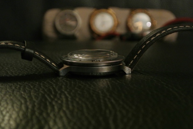

Sauf que, vue de profil, elle ressemble à une amphibia :
Vostok Komandirskie Auto série 921 : comment remettre en place ce Schmurf de verre bagué ? Dsc_0311
Tu vois bien les flancs du verre qui sortent verticalement du bezel.
Maladroit comme je suis, il va prendre cher à chaque truc métallique qui dépasse ! elephant
