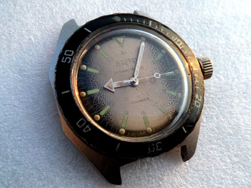

La première est une "commune" amphibia "antimagnétique" dans un boitier type 470. La lunette noire est authentique, mais moins fréquente. Normalement, on trouve un 2409 dedans, ainsi que le fameux "bouclier" antimagnétique.
La deuxième est plus rare, mais très sympa avec ses aiguilles "paddle". Le boitier est communément appelé "Tonneau" (code 119). C'est une amphibia de première génération avec un 2209 à l'intérieur. Un modèle identique (version cyrillique) est montré par un collectionneur Turc :

Pour la première, je me permettrais une petite rectification aux informations délivrées par notre estimable kamarade Fcafca
. Le boîtier est un 320.
Il est très proche d'un boîtier 470 : même forme octogonale, en acier inoxydable comme l'indique le "0" en troisième position. La seule différence entre les deux, c'est que le 470 comporte des striures qui le rendent rugueux et plus mat tandis que le 320 est lisse et brillant.
Les distinguer sur une photographie n'est pas toujours aisé en revanche de visu et au toucher là aucune difficulté.

Pour le reste, bouclier antimagnétique, calibre manuel, Fcafca t'a déjà tout dit. Le calibre embarqué permet aussi de dater la montre (tout comme le boîtier et le cadran d'ailleurs). Elle date du début des années 90.
Son numéro de cadran est le 161. Philippe la montre de ton ami porte donc le numéro 320161.

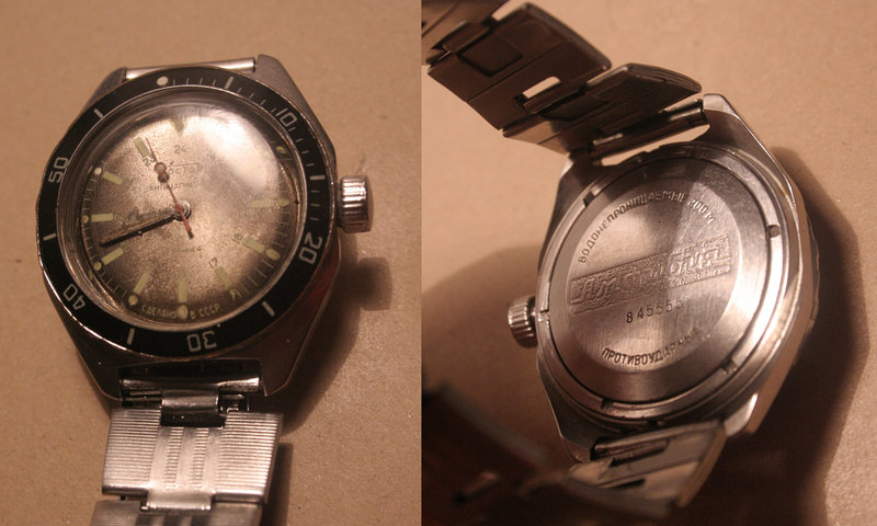

Pour la seconde, elle est plus ancienne de 5 ans à 10 ans. Là encore son boîtier et son calibre le 2209 nous assurent cette datation. D'ailleurs ce modèle est présentée dans un catalogue de montres russes de 1979 :
Il porte le n° 1190820 comme tu peux le voir (820 pour le numéro de cadran car avant les années 80, les numéros de boîtier avaient 4 chiffres).
A cette époque et à la différence du modèle plus récent (fin 80 - début 90) le numéro de série figurait à l'intérieur du boîtier et non pas gravé sur le fond comme le signale l'ami Frantsous qui a le modèle 1190728 (cadran vert et index bâtons) :

En résumé ton ami possède deux belles vostok amphibian vintages typiques des années 80 et 90
Mais il ne s'agit pas de "ministry" car c'est un boîtier 710 qu'on associe à cette appellation, ici l'une a un boîtier tonneau et l'autre boîtier n'a pas de petit sunrnom, en dépit de sa forme octogonale.

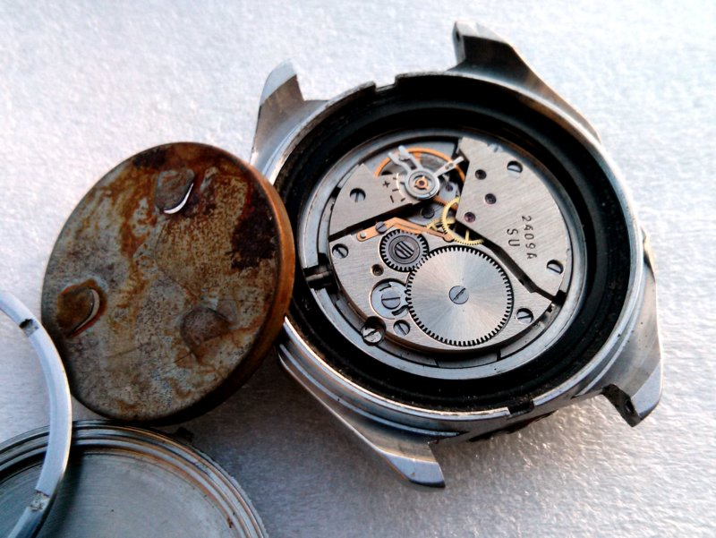

Sinon, je me suis soudainement rappelé que j'avais une version de cette Amphibia, un peu oubliée au fond d'un placard :
- Messages : 1542

@ Fcafca, d'accord avec toi pour la 320444 (mais je n'ai jamais vu de tel papier) sinon avec certitude le fond de ton amphibian n'est pas conforme, ce type de fond on le trouve associé à des amphibian équipées du calibre 2209. Donc des amphibian fabriquées avant la fin des années 80, ce fond avec numéro gravé extérieur doit être sorti de la manufacture autour de 1985 mais pas après.
Quant au 470
Jurmala 1988- Modérateur
