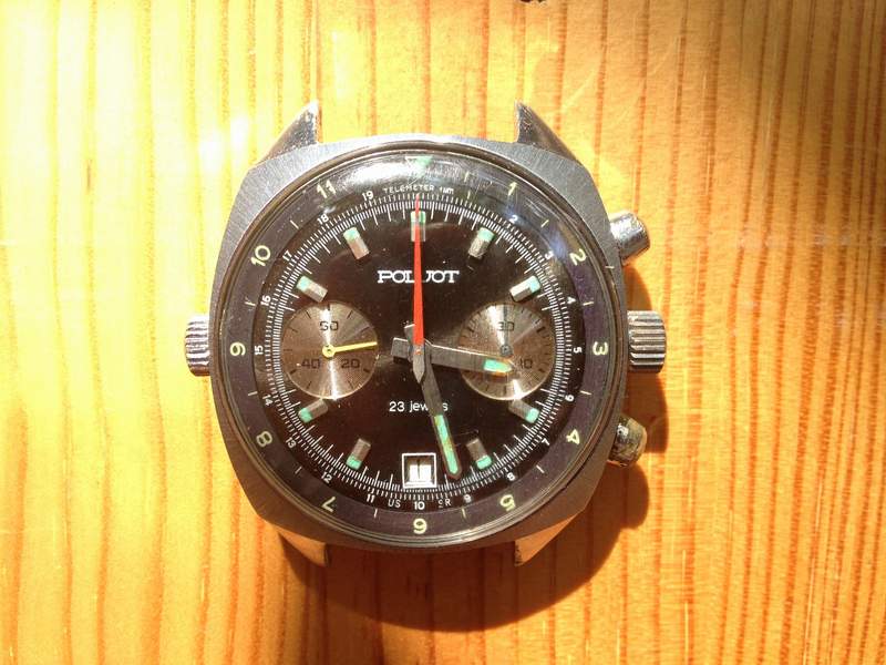

Depuis hier je suis l'heureux possesseur d'un chrono Poljot 3133 !
Trouvée sur un site d'annonces français bien connu (coincoin ! ), la belle est en relativement bon état cosmétique, et semble bien fonctionner.

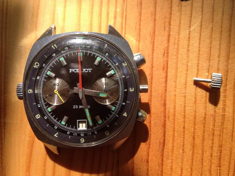

Seul bémol, mais je l'ai achetée en connaissance de cause, la tige du remontoir est cassée.

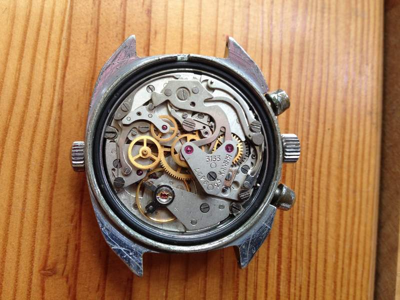

D'après les infos du site de Polmax, le cadran marqué "11 US 10 SR 9" combiné à la police gothique de la date tendraient à dater cette montre de 1987, le n° de série étant encore sur 4 chiffres.

Quelques nouvelles de cette Poljot... La bestiole a fonctionné, mais pas longtemps du coup je l'avais rangée dans un coin. Ce soir j'ai trouvé un sautoir sur la baie, et pour fêter ça j'en ai profité pour essayer de comprendre pourquoi elle s'arrêtait au bout d'une dizaine de secondes de fonctionnement. Autre symptôme, plus moyen de faire fonctionner le chrono.
Bon, je vais la faire courte, la tête de la vis du rochet de barillet a lâché et soulevait l'engrenage qui est au dessus (sliding gear), qui soulevait à son tour le reset hammer and operating cam (-> voir ici), d'où mes soucis.
