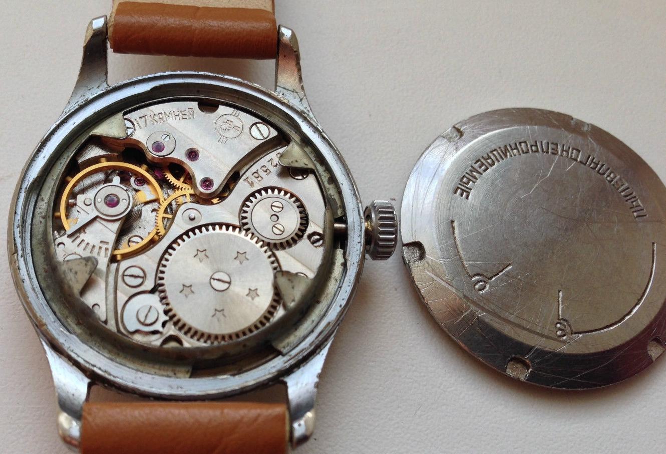

Message  arnaud2 le Sam 8 Nov 2014 - 22:52
Merci pour vos réponses. Voilà une vue du mécanisme :

Message  Jurmala 1988 le Dim 9 Nov 2014 - 13:33
Sur  FMR il est d'usage de se tutoyer  Identification montre 2818707691
Le calibre est bien un mouvement issu de chez vostok. il a été réalisé entre 1961 et 1964 : présence du logo antérieur à celui utilisé depuis 1964 et absence de millésime gravé sur le calibre.
D'après vostok, les saturn auraient été produites de 1957 à 1960 ... maintenant pour écouler des stocks de cadran, il est possible que la manufacture ait utilisé des calibres produits en 1961, c'est une hypothèse.
Le boîtier, le fond sont conformes : les saturn ont les même caractéristiques que les modèles Kama fabriqués à la même époque.
