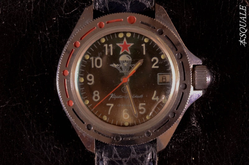

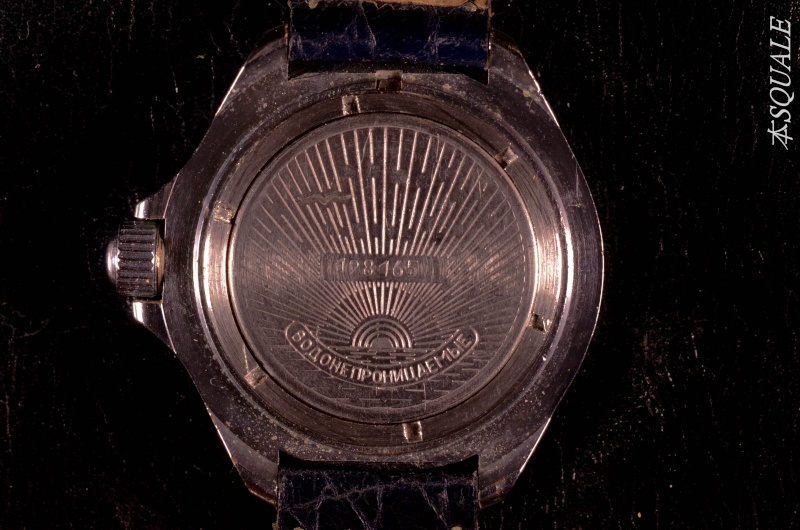

Arrivée sur le banc

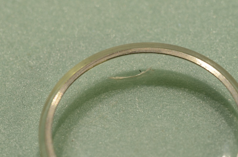

on voit bien la fêlure
sans surprise, c'est un 2414A
la fêlure et la bague du verre sont bien visibles

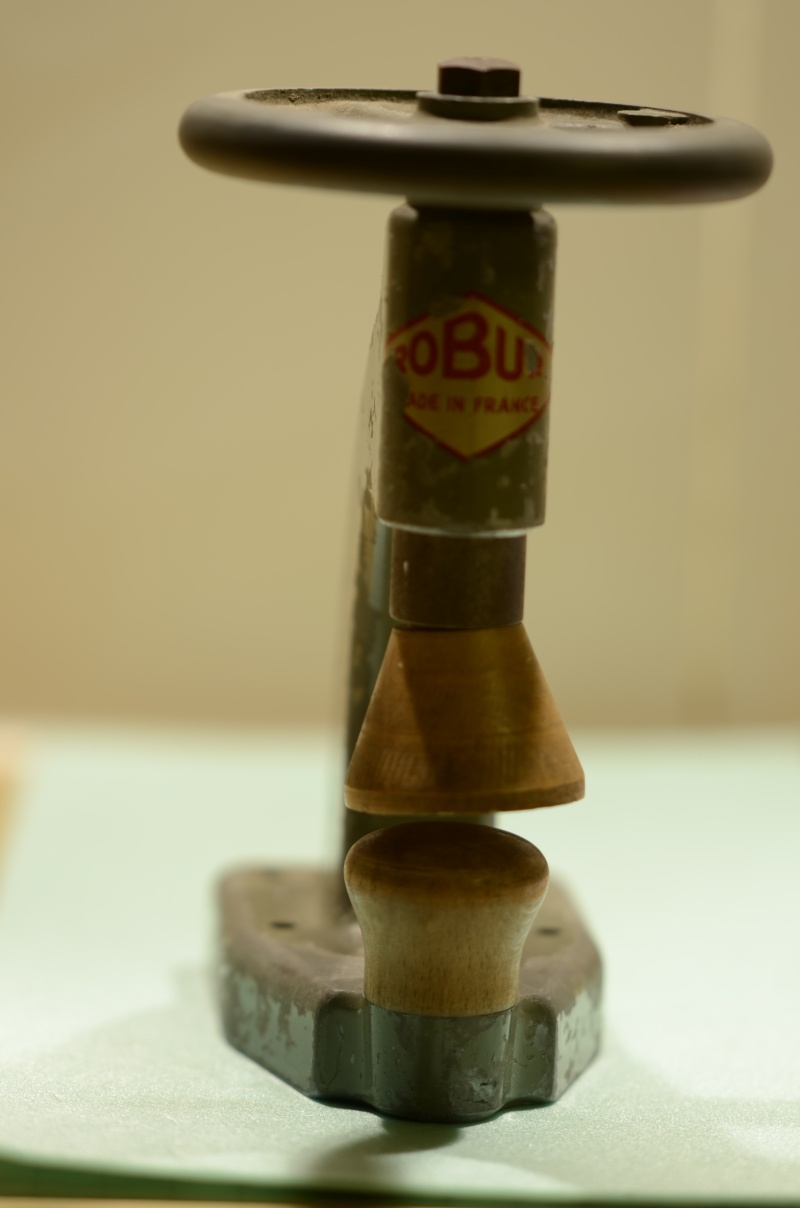

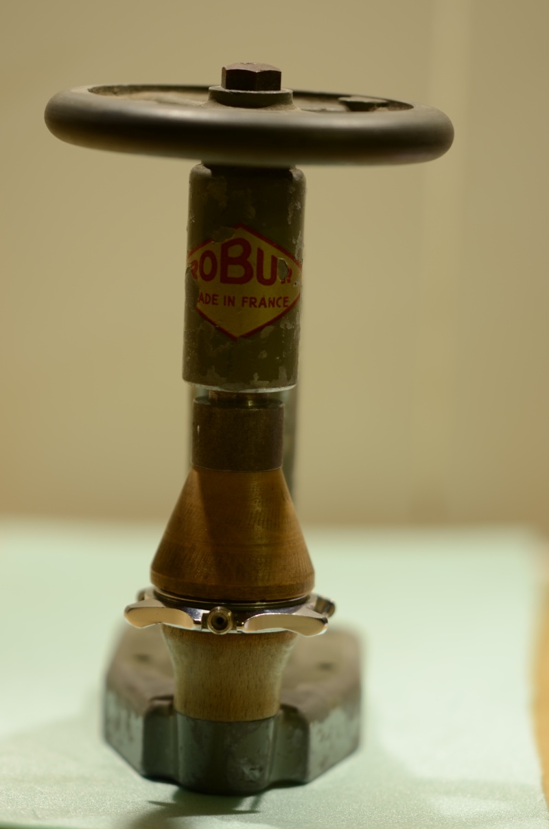

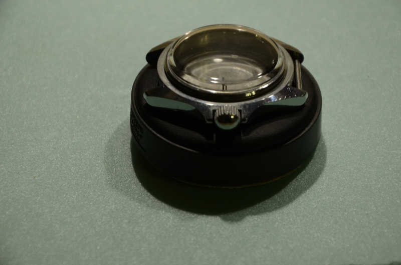

le remplacement de plexi avec la potence qui va bien
le boitier est prêt pour le test

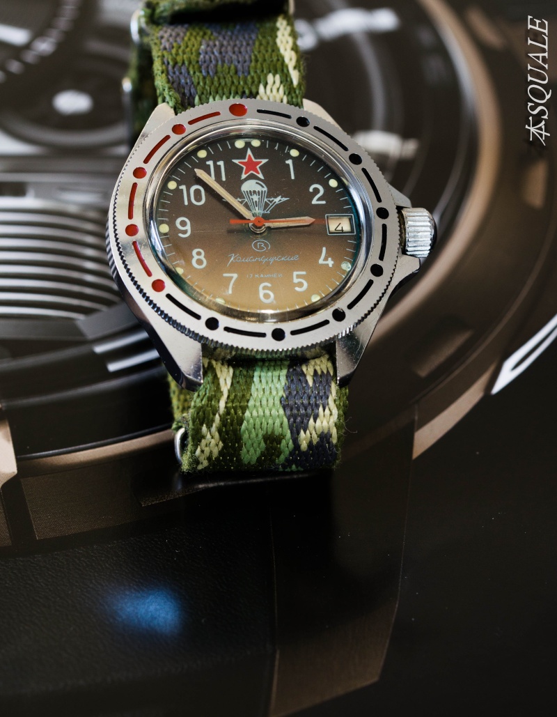

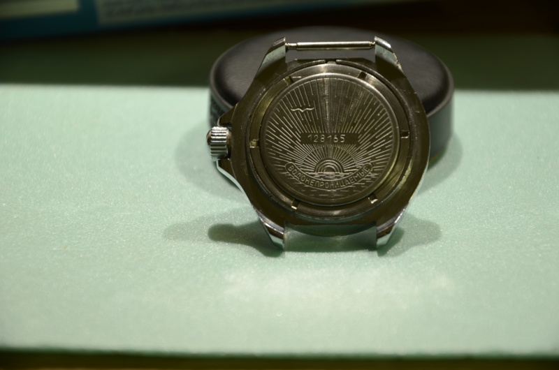

le résultat final
le nato est provisoire, c'est juste en attendant

Aujourd’hui je vais vous faire partager le remise en état d une Vostok Komandirskie para, le modèle avec le cadran vert.
Je vous passe toute la partie démontage remontage, ce que je veux vous montrer c’est ma façon de tester l'étanchéité des boitiers, d’autant plus que j’ai remplacé le plexi bagué.
Place a quelques photos et les liens pour voir la vidéo.
Arrivée sur le banc

le résultat final
