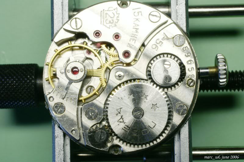

Pour la date, et comme indiqué par mon ami Ighor, c'est ici entouré en jaune : 4-58 : 4ème trimestre de l'année 1958.
Jusqu'en 1960, les calibres soviétiques portent le millésime et le trimestre de fabrication. Et bien entendu le logo de la manufacture qui l'a produit.

_ exemple de pobeda du 1er trimestre 1956 avec le précédent logo de la manufacture Slava :
Pobeda et Néophyte Service_003
_ exemple de pobeda du 2ème trimestre 1958 produite par la manufacture slava (même manufacture et même année que la tienne) et sans mention  "Победа" sur le calibre :
Pobeda et Néophyte 15020410375312775412933782 Pobeda et Néophyte 15020410562812775412933833
VintageVostokodépendantPobeda et Néophyte 12091811202012775410332148
