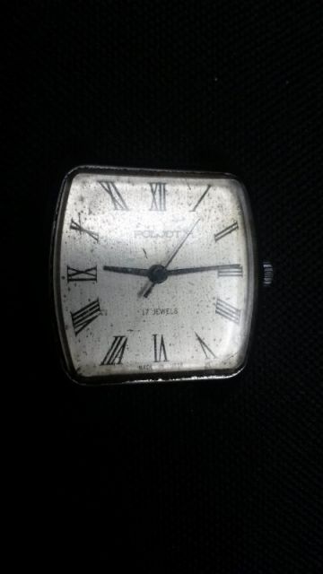

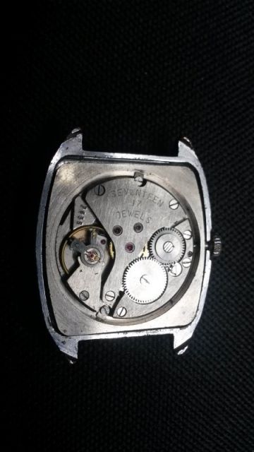

le remontage dans son boitier
Remise en état d'une Poljot 17 jewels Poljot18
Remise en état d'une Poljot 17 jewels Poljot17

Aucune idée pour son histoire et sa date de fabrication?

Remise en état d'une Poljot 17 jewels 892301 Pascal pour ton travail et cette revue.
Ta poljot embarque un calibre 2609 (manuel et sans date).
Sa finition générale (notamment la gravure du pont) fait penser qu'il s'agit d'une fabrication post-soviétique.
L'absence apparemment de mention du pays d'origine sur le cadran, d'après ce que je peux voir sur tes photos, vient confirmer cette impression donnée par le calibre.
Les cadrans à chiffre romains sont plutôt des fabrications destinées à l'exportation. La plupart de ces modèles ont d'ailleurs un cadran utilisant l'alphabet latin et non le cyrillique (même s'il existe quelques modèles avec alphabet cyrillique).
Ton modèle figure au catalogue Poljot export de 1992, il s'agit du modèle 6001007 visible sur l'incontournable site de Serguei Antonov
Donc il s'agit d'une montre qui a une bonne vingtaine d'année Very Happy
6001 : numéro de boîtier et 007  Shocked : numéro de cadran

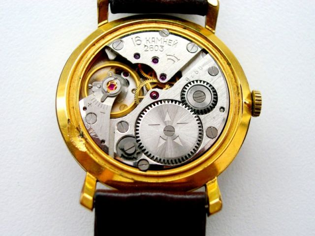

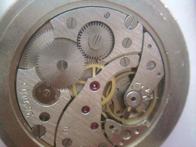

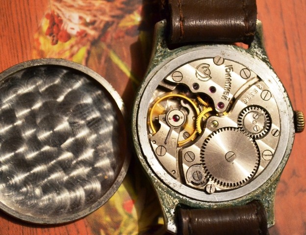

Message  Le Lievre de Mars le Ven 13 Mar - 21:46
Bonsoir! C'est difficile de dire precisement, parce que, a partir du fin des annees 1950, la date de la fabrication ne figure plus sur les mouvements russes. En tout cas, en commencant avec le debut des annes 1980, je dirais.
Voila un mouvement d'une Zim du debut des annees 1960:
Remise en état d'une Poljot 17 jewels 13.127
Et voila un mouvement de conception identique, d'une Cornavin du debut des annees 1980:
Remise en état d'une Poljot 17 jewels 13.128
Il faut preciser aussi qu'un degre de finition intermediare a existe dans les annees 1960-1970, et que, neanmoins, la qualite de la finition n'empeche le bon fonctionnement des montres.

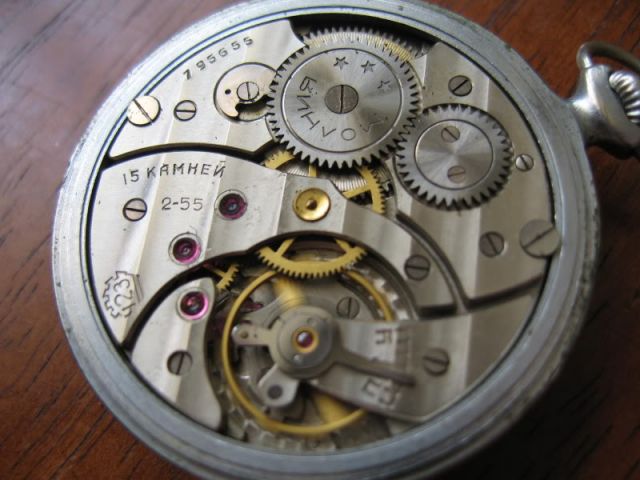

Generalement parlent, on a trois grands degres de finition, pour les montres russes:
1. Cotes de Geneve:
Remise en état d'une Poljot 17 jewels 13.129

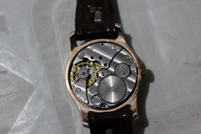

2. Un degre intermediare, toujours tres soigne, mais sans cotes de Geneve:
Remise en état d'une Poljot 17 jewels 23.22

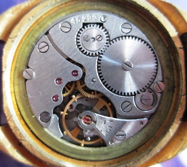

3. Et un dernier degre, pas si soigne, que voici:
Remise en état d'une Poljot 17 jewels 13.130

Message  Pascal54 le Ven 13 Mar - 22:44
Merci à vous pour toutes ces informations.
Un détail toute fois, que l'on ne vois pas sur les photos, mais sur le cadran de la mienne, il y'a la mention Made un Russia.
Donc je pense post soviétique.

Message  Le Lievre de Mars le Ven 13 Mar - 22:52
Pascal54 a écrit:Un détail toute fois, que l'on ne vois pas sur les photos, mais sur le cadran de la mienne, il y'a la mention Made un Russia. Donc je pense post soviétique.
C'est sur.

Je crois que c'est encore plus clair avec trois mouvements de Molnija sovietiques:
1. Cotes de Geneve:
Remise en état d'une Poljot 17 jewels 24.86

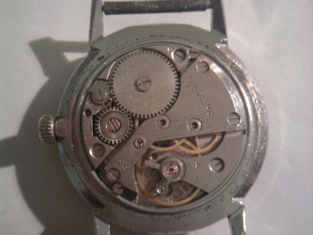

3. Et un mouvement de Molnija "train", made in USSR:
Remise en état d'une Poljot 17 jewels 22.34

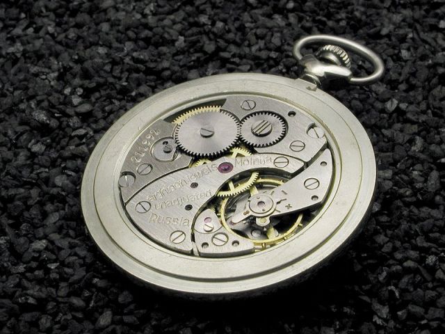

Et voila enfin un mouvement de Molnija "train" made in Russia:
Remise en état d'une Poljot 17 jewels 15.61
Il n'est pas plus mal que celui de Molnija "train" sovietique, n'est-ce pas?
