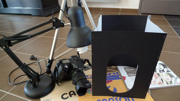

Etape 1: le matériel
1 appareil photo!
nous avons tous un APN (Appareil Photo Numérique) à la maison, la solution la plus
économique est le Compact, ces appareil sont de bonne qualité, peu chers et ont la fonction "Macro" pour la plupart. Par contre cette fonction est indispensable pour prendre nos montres dans de bonnes conditions! Assurez-vous que votre APN ait cette fonction, en général il y a un petit commutateur sur le côté de l'objectif avec inscrit "Macro" ou un pictogramme représentant une fleur....
1 Trépied, indispensable aussi! pourquoi? nous allons prendre nos montres de très près, et quelques fois en basse lumière, c.a.d avec peu d'éclairage pour faire des effets d'ambiances plus chaudes par exemple, l'APN va donc
utiliser un temps d'obturation plus long (durée pendant laquelle la lumière va "imprimer" le capteur numérique) ce temps peut aller parfois jusqu'à plusieurs secondes, sans trépied, la photo serait floue!! (flou de bougé).
1 caisson lumière, appelé aussi boite à lumière, quasi indispensable aussi! les principales difficultés que l'on rencontre lors de prises vue d'objets, comme nos montres, sont les reflets et les ombres, le caisson sera un
"cocon" ou les reflets seront très nettement atténués et la lumière diffuse, une lumière trop intense produit des zones trop lumineuses (dites brulées), des ombres trop prononcées, par conséquent des contrastes trop forts, qui en plus d'être inesthétiques trompent souvent les capteurs de nos APN et produisent des photos déséquilibrés bref moches!
De l'éclairage, il peut être naturel (lumière venant d'une fenêtre) ou artificiel (par ex. 1 ou 2 lampes de bureau)
Le Reflex sur la photo est là pour la mise en scène, pour les photos de montres j'utilise un Compact Lumix LX3

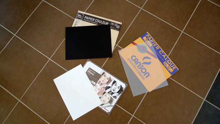

Ce que vous avez besoin : Du papier Canson noir mat 160g/m2 et du papier calque 70g/m2.
Ce caisson représentera un "cube" (pour faire simple), constitué de 2 côtés face à face noir mat c.a.d. opaque et 2 autres côtés en papier calque, c'est par ces 2 côtés que la lumière inondera l'intérieur du caisson, elle sera atténuée et diffuse c'est l'effet recherché pour équilibrer l'éclairage.

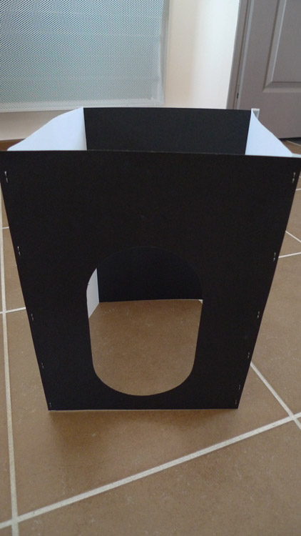

Donc, faire une découpe sur une feuille de papier noir (voir photo) c'est par cet ouverture que passera l'objectif
de votre APN, la prévoir assez grande pour avoir une marge de déplacement de l'objectif. Mon ouverture fait en
gros 20cm de haut sur 10cm de large, j'ai utilisé un cutter et un bol
pour tracer de jolis arrondis.
Une fois fait, agrafez 2 feuilles de calque une à gauche, une à droite, pour les 2 côtés du caisson. j'ai replié le bord du calque sur 1cm pour faire un angle droit, plus simple et esthétique pour l'agrafer au papier noir. Fermez le caisson par une feuille noir mat agrafée de la même manière. voilà le caisson est terminé!
On remarque que 2 côtés, haut et bas ne sont pas fermés! ça nous permet de changer le fond (ou sera posée la montre) j'utilise une feuille noire ou blanche suivant l'effet recherché. Le haut est ouvert aussi, parfois je le laisse ouvert, parfois je le ferme en posant une feuille noire ou blanche pour supprimer des reflets récalcitrants...certains utilisent un caisson fermé en haut, perso je préfère le laisser ouvert cela permet une plus grande liberté...

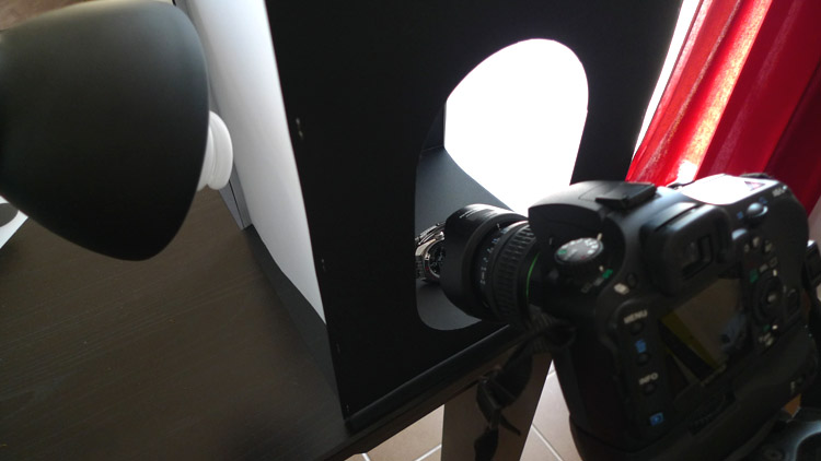

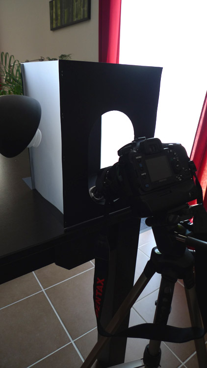

Etape 4: la prise de vue
Il faut commencer simplement, si vous avez par exemple une table proche d'une fenêtre c'est bien pour commencer. prendre une feuille de papier blanc, ce sera le fond, y poser la montre, poser le caisson par dessus, un côté calque vers la fenêtre (source de lumière), on considère que vous avez déjà monté votre APN sur son trépied, le régler en position "macro", et réglez l'appareil sur "automatique" (plus tard nous verrons comment exploiter les réglages manuels), faites entrer l'objectif par l'ouverture du caisson, choisissez le bon cadrage, déplacez la montre si besoin est, bref, essayez d'équilibrer la photo, la montre doit être bien au centre de l'image, c'est elle que l'on veut montrer! si vous voyez des reflets disgracieux, sur le verre souvent, ou le boitier, si poli ou inox, fermez le haut du caisson avec une feuille noire entièrement ou partiellement. une fois prêt, tirez votre photo!!
Note: si vous ne pouvez pas être proche d'une source de lumière naturelle, utilisez une ou 2 lampes de bureau
dont le faisceau sera dirigé vers les côtés calques, mais à moins d'utiliser des lampes spéciales photo dites "lumière du jour 5000K) il va se poser le problème de la balance des blancs, ça fera l'objet d'autres tutos...
Note 2 : vous pouvez fermer avec une feuille noire un côté calque du caisson pour laisser la lumière entrer d'un seul côté et créer un effet unidirectionnel de la lumière...bref faut faire des essais toujours des essais.
Petite astuce : pour éviter de faire bouger l'appareil lors de l'appui sur le bouton de déclenchement utilisez le retardateur, réglez-le sur 2s par exemple, faites vos réglages et appuyez! la photo se prendra toute seule 2s plus tard, aucun risque de flou de bougé....

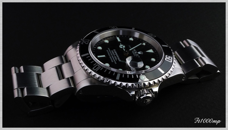

ex: Prise dans le caisson, lumière naturelle venant de gauche..
Désolé c'est pas une Russe! lumière naturelle venant de droite, partie gauche fermée, haut fermé
