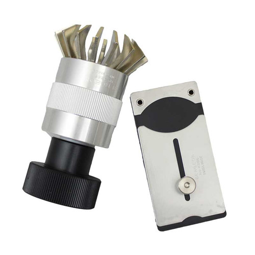

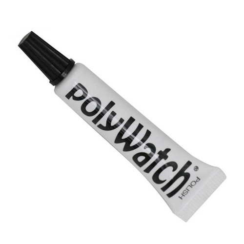

Le plus difficile est de trouver le plexiglas de la bonne forme et exactement de la bonne taille. Du reste tu peux aussi acheter une épave de montre dont le plexiglas n'est pas cassé. S'il est un peu rayé tu pourras supprimer les rayures (si elles ne sont pas trop profondes) avec du Polywatch, ou, beaucoup plus économique, avec du Mirror rouge (celui pour le cuivre) : c'est pas cher du tout et la bouteille peut te durer plusieurs années.
Pour positionner le verre il te faut une pince crabe qui te permettra de positionner et d'installer en force le verre par le dessus. Attention, il existe plusieurs diamètres de pinces, pour les petites et pour les grandes montres.
La pince devrait te coûter une vingtaine d'Euro mais tu l'auras.
Et sinon, le moindre horloger devrai pouvoir te changer ton plexiglas pour une vingtaine d'Euros aussi, et là tu n'auras pas à t'embêter... Seulement, si tu essayes de le faire toi-même, tu verras à quel point c'est simple, et tu trouveras bien chère l'intervention de l'horloger...

Merci de vos réponses claires et détaillées. Je vais regarder pour m'équiper d'une pince crabe, si pour le même prix qu'un horloger je peux apprendre quelque chose et le faire moi-même, ça me convient ! Si je comprends bien, le principe sur ce type de montres est juste d'enserrer le plexi avec la pince de façon à ce qu'elle puisse passer sous la lunette, puis de déserrer la pince pour que le plexi retrouve son diamètre original, ce qui le maintient donc en place ? Il faut aussi que je m'occupe de mesurer le diamètre exact du plexi pour retrouver le bon modèle, j'imagine que c'est l'étape un peu "tricky".
