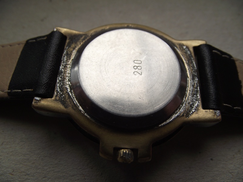

Voici un aperçu du dernier arrivage.
Photo pas au top comme la lunette et le boitier que je ne présente pas encore.
Je vais rhabiller tout ça.
Cadran et mouvement OK
Domino/téléphone Dscf3125
Domino/téléphone Dscf3126
La suite après réfection.

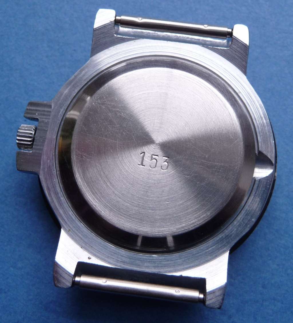

Message  Totorovitch le Mar 8 Mar - 11:50
Content que tu aies trouvé quelqu'un pour restaurer le boîtier !
Ça te suffirait comme clichés ? (désolé pour mes piètres compétences techniques en matière de photographie, si ça va pas je t'en referai avec une meilleure lumière)
Domino/téléphone Raketa17
Domino/téléphone Raketa18

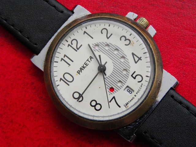

Pour la lunette elle est vraiment noire mais au moindre frottement sa véritable nature se révèle et ça donne cet aspect cuivré :

Message  Svoboda le Mar 8 Mar - 13:16
Merci Totorovitch.
Les photos sont très bien pour que je puisse comparer avec mon boitier et voir les éventuelles recharges qu'il faudra faire.
J'ai maintenant une base visuelle pour entamer la remise en état.

Forte usure au niveau des anses et de la couronne. Ce ne sera pas possible de revenir à l'état d'origine (on verra "au mieux")

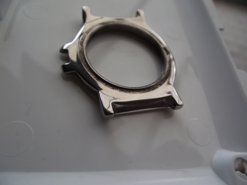

Et voici la suite, la fin du tunnel approche!

Message  Totorovitch le Ven 18 Mar - 17:19
Superbe, j'ai hâte de voir le résultat final ! Domino/téléphone 89308
Avec quoi vas-tu repeindre la lunette ?

Message  Hanoi le Ven 18 Mar - 17:58
Magnifique travail.
Moi à ce stade j'aurais déjà tout bousillé (et mes doigts avec)
Messages : 2345
Domino/téléphone Empty Re: Domino/téléphone
Message  Svoboda le Ven 18 Mar - 20:05
Je pense repeindre la lunette en 3 phases.
Une première couche d’apprêt neutre comme on utilise en carrosserie restauration ancêtre. C'est neutre et ça empêche l'oxydation et les réaction chimiques. C'est un peu rugueux. Un ponçage sera nécessaire.
Ensuite une couche intermédiaire de préparation.
Enfin la couche finale avec une peinture carrosserie.
Ça devrait tenir .
@ Hanoi
Le polissage manuel n'est pas dangereux, ça provoque juste des crampes dans les doigts si tu le fais trop longtemps.
Maintenant je passe à la finition à la brosse en coton et la pâte à polir avec l'ersatz de dremel.
Ensuite ce sera le dégraissage à l'acétone (ou essence C).

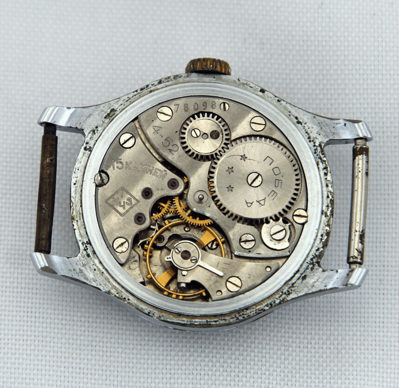

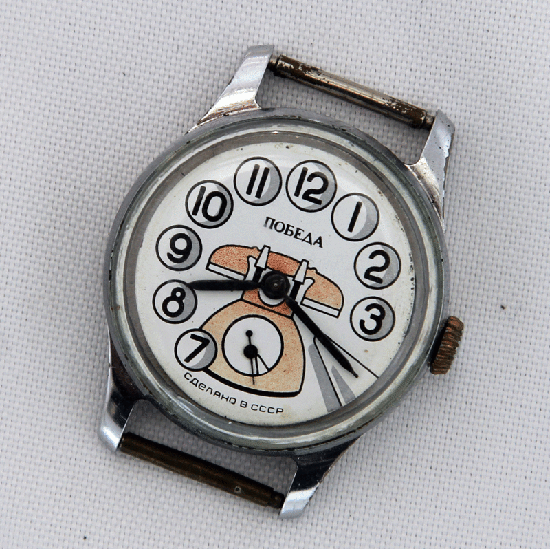

Message  Stephou1Q84 le Sam 19 Mar - 14:08
bonjour,
Je suis tombé sur ce fil avec cette monter plutôt originale il y a quelques jours et en cherchant une nouvelle petite montre pour mon poignet, j'ai vu une annonce sur ebay pour sur cette tocante.
Elle est marrante mais je ne compte pas l'acheté. Cependant comme elle est dans le même esprit que celle présente ici, je me suis dit que cela pouvait profiter à quelqu'un (créer une CHI pour un membre Very Happy )
Domino/téléphone 11110
Domino/téléphone _5711
Bonne journée!

Message  Hanoi le Dim 20 Mar - 19:52
Le calibre de 1952 pour un cadran pareil?
C'est, j'en mets ma main au feu, une Franken.

Message  padre le Sam 24 Déc - 16:00
très joli résultat, félicitations. Mais j'aimerais une explication sur la fonction des points blancs ou rouges: minuteur de téléphone ?
Et ne penses-tu pas changer la couronne ?

Message  diabolo34 le Sam 24 Déc - 18:56
Bsr
superbe resto !
le point rouge indique le jour de la semaine, de 1 à 7 .

Message  Svoboda le Sam 24 Déc - 19:45
diabolo34 a bien expliqué l'originalité. On peut démarrer la semaine quand on le souhaite.
En effet, il me faudra penser à trouver une couronne en meilleur état (détail mineur).
