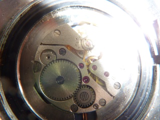

je recherche le ressort qui se trouve sous le cliquet (voir photo) antiretour du barillet. Je ne sais pas si se sont les bons termes techniques.
Si vous avez des pistes pour en trouver ou des pièces à vendre, vous pouvez me contacter.
Merci à vous.
Cherche ressort 111
Cherche ressort P1070711
Cherche ressort P1070712

J'ai peut-être ça, mais pour quel mécanisme?

C'est pour celle ci : https://i.servimg.com/u/f68/17/91/05/86/vostoc11.jpg
c'est  un 2209 :Cherche ressort P1070713
La photo n'est pas terrible, mais mon appareil photo non plus.Si tu veux je peux essayer d'en faire d'autres demain.

OUIN !!!!  Crying or Very sad J'y arrive pas....(2 h30 hier et 2 h 00 aujourd’hui pour aucun résultat)
Je ne sais dans quel sens remonter le ressort, ni dans quel trou l’insérer ( il y en a deux sous le cliquet), ni dans quelle partie crantée du cliquet il faut mettre l'autre extrémité. Es-ce que c'est un ressort qui agit par compression ou extension ? Bref en un mot : j'y arrive pas. Pourtant j'ai enlevé les moufles.
J'ai beau chercher je tourne en rond. Y aurait il quelque part un tuto en image pour que je puisse enfin remonter cette montre ?
Grand merci pour toute l'aide que vous pourrez me donner.

Message  Pascal54 le Dim 5 Juin - 21:01
Si ça peut t'aider, il n'y a pas de grosse difficulté normalement pour placer ce ressort.
Cherche ressort Sans_t11
Cherche ressort Sans_t12

J'ai tenté et essayé ...j'ai tenté et essayé.....j'ai tenté et essayé   et ............j'ai satellisé.Cherche ressort 4045305683 le ressort.
Tout était en place, dix tours de couronne avec le clic-clic-clic de remontage bien audible puis plus rien.J'ai pas compris comment.
Je suis plutôt nul sur cette action. Il ne me reste plus qu'à en fabriquer un.
Merci à vous deux pour votre aide.  Embarassed
