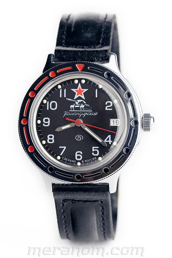

D'ailleurs encore de nos jours, on peut trouver un cadran de komandirskie dans un corps d'amphibian :
crédits meranom

Tant pis, j'apprendrais les bases de l'horlogerie russe en tentant de rendre à cette Vostok ce qui lui reviens.
De toute façon j'ai mon idée, que Klui me corrige si je me trompe mais le mod que je lui ai acheté est constitué d'un boitier Komandirskie K-35 auquel il a greffé de ses doigts de magicien un coeur 2416b d'amphibia ainsi que le cadran qui va avec.
Le mod/franken que je viens d'acquérir a lui, un boitier 420 d'amphibia avec la lunette correspondante donc si je lui greffe le cadran de mon mod et que je met sur le mod le cadran Tank, hormis la mention 17 rubis qui est erronée alors que le mouvement en comporte 21, sinon on retombe dans les standards, Komandisrkie avec komandirskie et amphibia avec amphibia,
Suis je dans l'erreur?

Reste la question de facture médiocre du cadran (voire celle de son authenticité...)
Si tu tapes "komandirskie dial" sur la baie et que tu mets une limite de prix genre 10$, tu verras apparaître quelques beaux cadrans à vendre assez bon marché.

J'ai fait mon choix, au final ça me revient plus cher que celle que j'avais chez meranom, celle ci:
Donc même si j'aime les cadrans noirs, j'ai commandé celui ci:
et puis comme le nato, c'est vrai que ça prend l'eau
, j'ai commandé ce bracelet même si ce n'est pas complètement du Vostok dans le texte:
De toutes façons, ça restera une frankenMod de la Gironde Toolwatch sans complications.
Ca devrait le faire, non?
