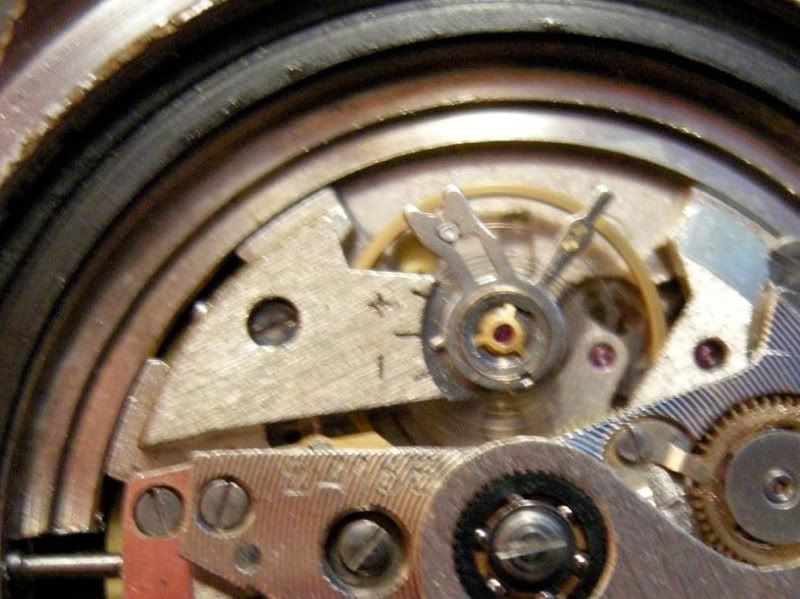

En regardant la photo du mouvement je me dis que la "tirette" de réglage est bizarrement placée ... Shocked
Recencement des Radio Room - Page 5 25ff5016
Dois je ramener les deux sur la plaque graduée Ou seulement la petite ?

Message  duncan le Ven 10 Aoû - 22:59
Il y a le repère sur les graduations pourtant (il faudrait, je pense, aller vers le -)

Message  AlexH le Sam 11 Aoû - 20:18
la premiere partie mobile est appelée le porte piton ( celle de gauche). C'est ici que le spiral est relié au coq par le piton.
La seconde, celle de droite, est la raquette. En déplaçant la raquette tu va modifier ce que l'on appelle la longueur active du spiral. Un peu comme quand tu prend un réglet métallique sur le bord d'une table et que tu le fait vibrer.
Plus la longueur active est grande, plus la montre prend de retard. Plus elle est courte, plus la montre prendra d'avance.
En l’occurrence, comme ta montre avance de 15minutes en 30minutes (soit 43200s/day) il faut que tu rapproche la raquette du prote piton.
Cela me parait bizarre vu les positions de chacun, ils me paraissent déjà bien assez proche... ta montre prend bien de l'avance?

Polaire a écrit:Oui 15 minutes.
Non, tu es au milieu en ce moment. Donc que tu ailles vers le + ou vers le - ne te fera gagner (perdre) que quelques minutes par jour.

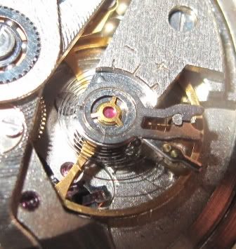

Voilà.
Pas simple car il faut que je reste en vitesse rapide car le balancier fonctionne et en même temps macro et lumière bof ...
Recencement des Radio Room - Page 5 E51b7b96
À la grosse loupe je vois en effet des spires collèes. Puis je de la pointe du tournevis essayer de les décoller ?

Moi je serais pour un réglage moins extrême de la raquette (là tu as été un peu on/off dans ton réglage) et surtout pas de coup de tournevis dans la spirale je pense que ça ne sera pas bon.

Message  frantsous le Dim 12 Aoû - 0:38
Polaire a écrit:
À la grosse loupe je vois en effet des spires collées. Puis je de la pointe du tournevis essayer de les décoller ?
Plutôt un cure-dent en bois.
