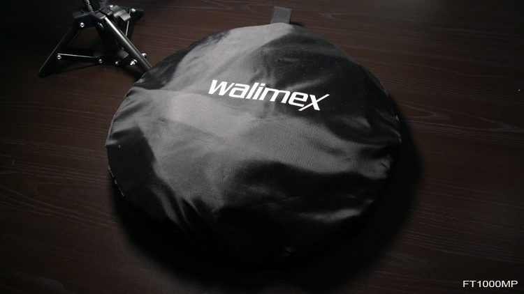

On peut éclairer notre "boite à lumière" avec ces lampes ou pas!. j'utilise un diffuseur à la place de la boite à lumière. Ma boite à lumière étant trop petite, j'étais gêné pour les compositions (pas assez de place), alors j'ai préféré (depuis peu) un diffuseur, c'est un "panneau" pliable qui va comme son nom l'indique, diffuser la lumière puissante des ces lampes, l'atténuer, l'adoucir, la rendre plus uniforme sur les objets, plus naturelle. Il va éviter les ombres, les objets seront comme "baignés" dans une lumière naturelle, les contrastes et les couleurs seront doux et naturels.

Le Diffuseur une fois plié :

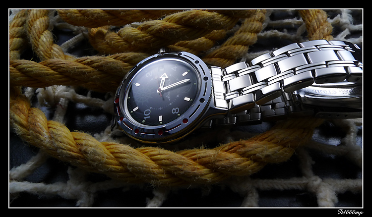

Photo réalisée avec ce matériel :
