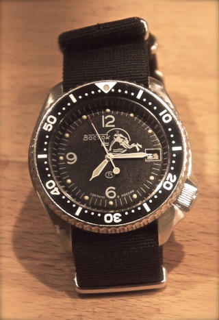

ça y est le projet est fini. Je vous laisse juger...
Seiko 7002-Boctok black Dial diver Pict0036
Seiko 7002-Boctok black Dial diver Pict0037
ps: le seul hic Embarassed c'est que là sur ces photo ...
à votre avis, c'est 08 le 18 ou 28 du mois ???
(les dizaines ne sont visibles que de biais&  en pleine luminosité §!§ )

Message  Coraxe Ven 21 Juin - 10:52
Le résultat est intéressant ! Le bricolage s'est bien passé ? A la rigueur, une lunette pepsi ? ^^
J'aime bien.

Message  Kalymero Ven 21 Juin - 11:11
Coraxe a écrit:Le résultat est intéressant ! Le bricolage s'est bien passé ? A la rigueur, une lunette pepsi ? ^^
J'aime bien.
rien de bien compliqué, le plus dur fut d'arraser les 2 picots du Dial. (je les plis , puis les fait tourner à 90°, & hop ils cassent à raz ...)
du double face et hop un nouveau dial à ma seiko... les aiguilles quand à elle 15€ chez dagaz ...  en tout 30min pas plus Very Happy

Message  Volgo Ven 21 Juin - 13:11
Kalymero a écrit:(...)
Pas grave. Puisque tu as le Seiko 7002, la date se change rapidement. Quant à l'ajustement pour voir les "dizaines", ce n'est pas fondamental.
En tout cas, beau croisement hybride russo-japonais Smile
