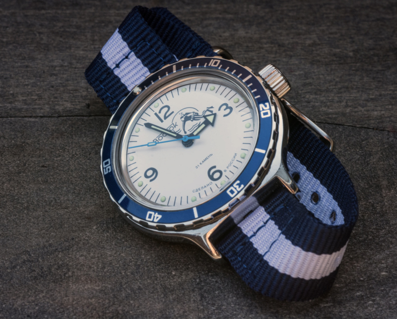

Message  Klui Sam 16 Juin - 15:55
J'ai longtemps hésité à l'ouvrir, trop de respect pour cette merveille, mais le détail fait vraiment la différence. Sur un modèle SE, Vostok aurait pu y penser ...

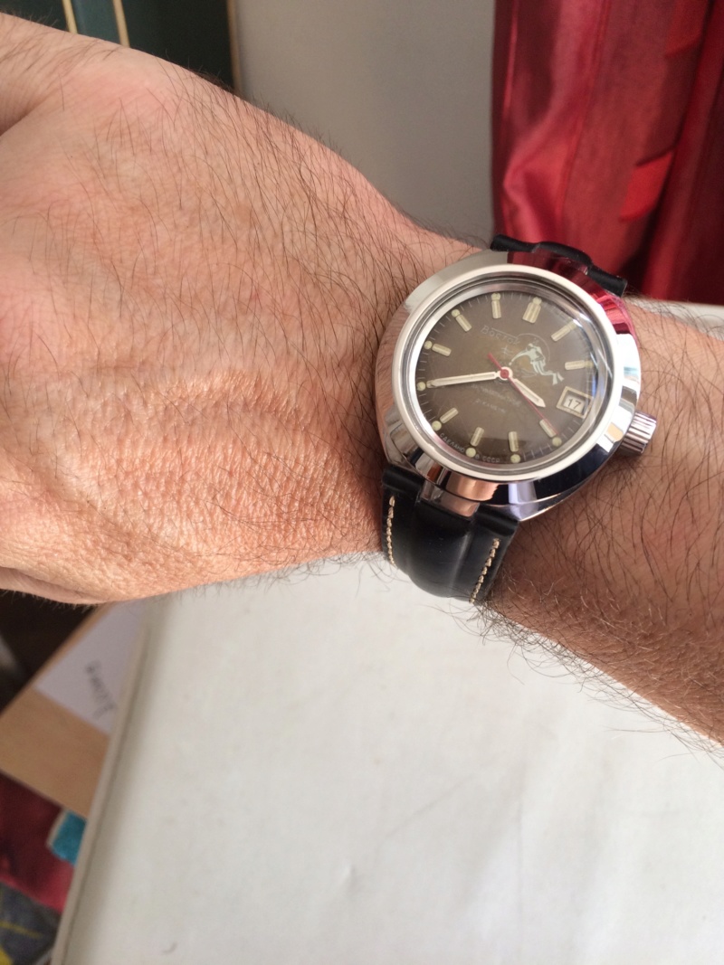

Message  minicooper Sam 16 Juin - 16:51
Magnifique Klui, dommage que le bout de la seconde ne soit pas à la bonne couleur.
Perso, pour une fois je suis passé par mon horloger pour monter mon dernier custom. Prix très raisonnable et très soigné. Petit soucis néanmoins avec les aiguilles, la seconde vendu avec avait le canon trop court. Du coup j'ai commandé la même seconde que toi Klui.  Mon horloger se chargera de la mettre en couleur noir avant montage. Mais dans le doute, j'ai repris un kit d'aiguille en espérant que la seconde serait à la bonne taille, cette fois-ci
En attendant, il a remis celle d'origine, mais la mise en noir, sachant qu'elle était blanche à la base.

Message  Klui Sam 16 Juin - 17:04
Minicooper, la tienne est une merveille également !
Et pour le Orange je me console, elle rappelle le bezel, les nuances sont tres proches Wink

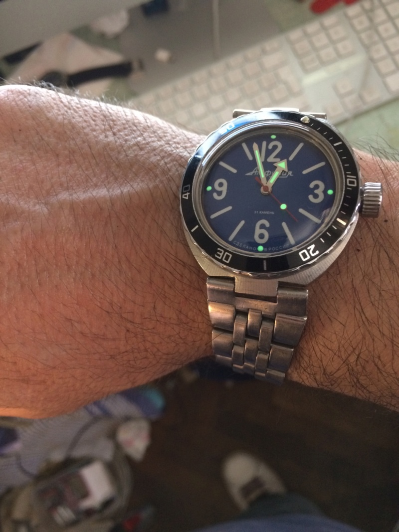

Message  minicooper Sam 16 Juin - 17:11
J'adore la tienne aussi.
Vu le prix que m'a demandé mon horloger, tu devrais demander si il n'est possible de faire peindre le bout en jaune. Very Happy
Pour info, changement de cadran, aiguille + repeindre la seconde en noir => 8€
J'aime bien mon horloger, surtout quand il me dit, je n'avais jamais travaillé sur ce calibre et j'aime bien  Very Happy
Donc normalement, dans 3 semaines, retour chez lui pour le remplacement de la seconde qui est trop courte (pour moi) par...........On verra bien Laughing

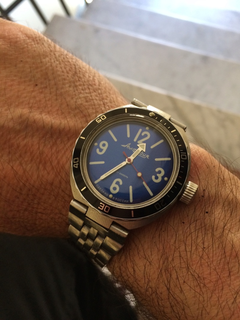

Sinon, j'ai aussi craqué pour un bracelet acier sur celle-ci

Message  DandD Sam 16 Juin - 18:44
C'est le nouveau bracelet de chez Meranom ???
En, tout cas il lui va bien Very Happy

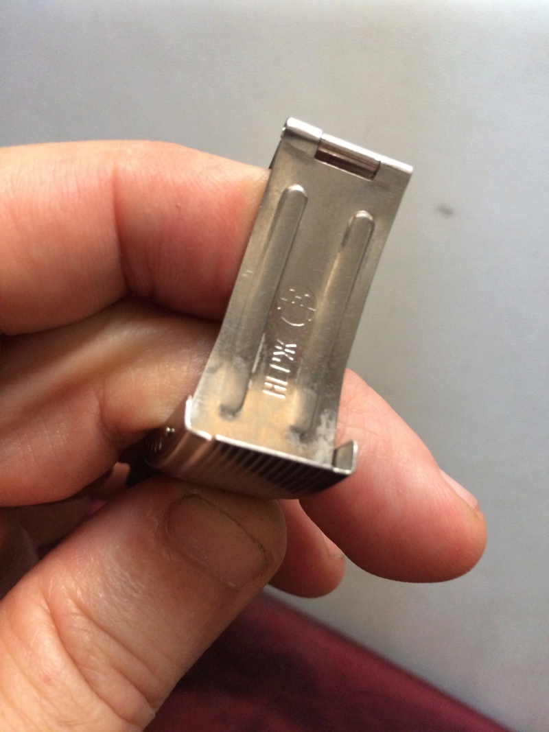

Message  minicooper Sam 16 Juin - 21:33
Oui, c'est bien le nouveau bracelet de Meranom.
Très bien fini, rien à redire dessus. ça change des bracelets en tôle de LADA.  Mais juste un bémol, les end-link sont en tôles pliées et non taillé dans la masse.
Bon, ils font le boulot. Mais un peu déçu quand même, je m'attendais à mieux

Message  DandD Dim 17 Juin - 18:16
Merci pour l'info minicooper Vos montres russes customisées/modifiées - Page 7 89308
Après, pas vraiment d'autre alternative....mais c'est vrai que c'est dommage pour les endlinks ! Des pleins même à 10-12€, ça ne m'aurait pas gêné...

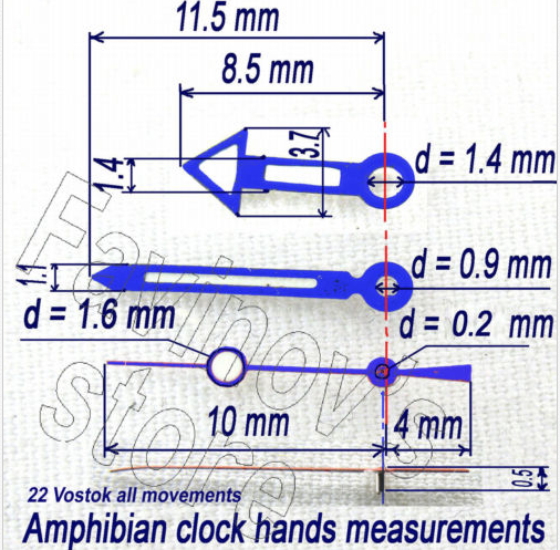

Message  тcheьuяaschka Jeu 21 Juin - 19:10
Vos montres russes customisées/modifiées - Page 7 Captur12
Vos montres russes customisées/modifiées - Page 7 Captur13
Vos montres russes customisées/modifiées - Page 7 Captur15
Vos montres russes customisées/modifiées - Page 7 Captur14
J avais récupérer comme aide -mémoire; si ça peut aider.

Message  minicooper Jeu 21 Juin - 19:41
Je te remercie, effectivement c'est utile Very Happy
Le soucis vient du fait que ceux qui vendent ces aiguilles ne précisent pas pour quel calibre elles vont.
Dans mon cas, le problème est autre.
Il s'agit d'aiguilles nouvelles pour les calibres standard russe, et j'avais déjà utilisé ce genre d'aiguille auparavant sans rencontrer de soucis à l’emboîtage.  Mais là, la tige des secondes avait le bon diamètre, mais pas la bonne longueur.
Je pense plutôt à un défaut de cette aiguille des secondes.
Ceci dit, je suis content que se soit mon horloger qui est trouvé le défaut, car si j'avais fait l'opération moi-même........j'aurai forcé dessus sans comprendre tout venait le problème
En conclusion, je me serais énervé
J'aurai foiré un jeu d'aiguille, un cadran et surement un calibre
Du coup, j'aurai été de mauvais poils toute la journée...........
Bref, il y a des jours ou tu t'en veux de pas être horloger  Laughing

Message  тcheьuяaschka Dim 24 Juin - 12:07
oui, ça m'est arrivé d'agrandir d'un poil certaines aiguilles des heures ou des minutes, car ça ne rentrait pas bien , mais je conseille de se procurer un outil à enchâsser les aiguilles, "un bon ouvrier avec de bons outils..."

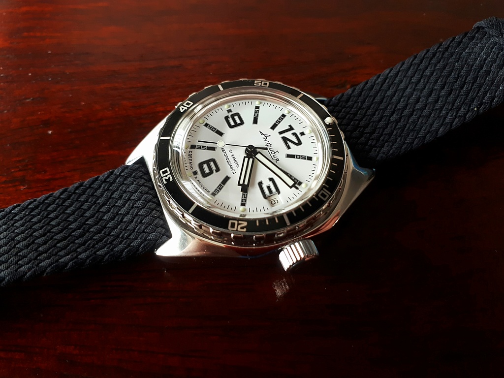

Message  Klui Sam 30 Juin - 19:55
Coucou tout le monde ! Petit colis Meranom avec plein de jolies surprises à l'intérieur aujourd'hui Wink
Petite photo à la va vite au portable ...
Vos montres russes customisées/modifiées - Page 7 76933f10
Pour un double résultat et la satisfaction du do it yourself 35 minutes plus tard !
Vos montres russes customisées/modifiées - Page 7 Custom11
Vos montres russes customisées/modifiées - Page 7 Custom10
Ma préférence pour la lunette foncée, mais il me faut trouver un joli tropique maintenant Wink

Vos montres russes customisées/modifiées - Page 7 Img_2110
Changement de bracelet, changement de lunette, sur cette base :
