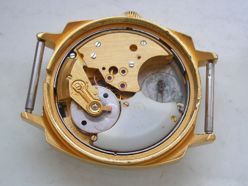

Slava 0874 "Transistor". C'est la copie exacte (par rétro-ingéniererie) de la Bulova Accutron 214, la première montre électrique au monde, 'tuning fork', qui fut produite en 1960 (bien avant les mouvements à quartz). L'histoire veut que Nikita Khrouchtchev, était revenu de son voyage aux USA avec une Bulova Accutron 214, et qu'il avait demandé aux ingénieurs soviétiques de produire la même. Le production fut confiée à la 2e Fabrique de Montres de Moscou, et se limita à 1000 exemplaires destinées à la nomenklatura. La petite histoire veut que la production était difficile parce que l'usine Slava étant construite au-dessus d'une ligne de métro, les vibrations empêchaient de travailler avec la précision nécessaire... Certain soutienne que la mise au point a été fait avec l'aide des techniciens de LIP.
Bulova Accutron 214 (photo Timezone)
La copie de Slava (photo WUS)
Notons qu'une discussion continue d'avoir cours à ce sujet. En 1969 Lip fut invité à apporter ses dernières technologies en URSS et un accord en ce sens fut signé en 1972. Cette coopération dura jusqu'à la faillite de Lip en 1975 et certains soutiennent que le Slava 2937 est le résultat la conception franco-soviétique de la Slava 2937 à quartz, mise au point avec l'aide des techniciens de LIP; fort de l'expérience de la Lip R27 (suivre la discussion en anglais ici: http://forums.watchuseek.com/f10/slava-transistor-95001-2.html).
