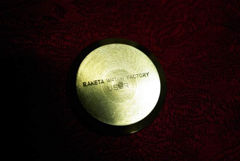

Une vue plus nette du dos de la montre :
Vous paraît-elle authentique? Je serais fâché qu'elle ne le fût point, car je la trouve trop mignonne !

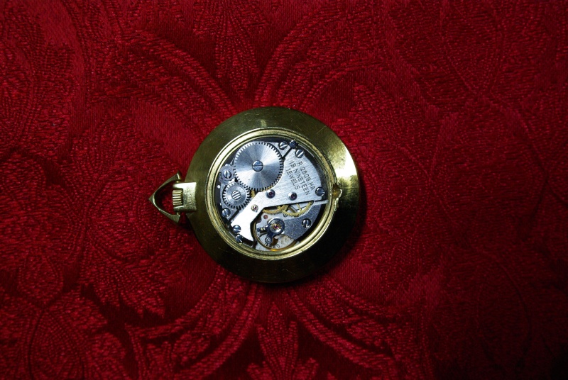

Mais le mouvement gravé en anglais m'inquiète un peu :
Comme d'habitude elle a quand même un problème. Le vendeur annonçait qu'elle prend de l'avance. En effet, elle ne marche pas, elle court ! une heure et demie d'avance en 24 heures !!!!!
Savez-vous d'où ça vient et comment le corriger?

Alors je vous donne un agrandissement du mouvement.
Allez, ne me laissez pas tomber! Il n'y a pas que les montres bracelet dans la vie.

Pas d'inquiétude pour les marquages en anglais cela signale juste une fabrication destinée à l'export à l'origine et qui peut d'ailleurs ne pas avoir été exportée pour x raisons. Pour le reste je ne suis pas compétent.

Pour ce qui est de l’avance, peut être magnétisée ou alors une spire collée par vieille huile et saletés.
Pour le magnétisme tu peux le voir avec une boussole.

Pour l'authenticité, me voici un peu rassuré.
Pour le spiral, il ne semble pas sale, mais il est dissymétrique: à l'arrêt, les spires sont plus rapprochées d'un côté que de l'autre. Je ne sais pas si c'est normal.
Je vous mettrai une photo demain, car il fait un peu trop nuit pour en faire une maintenant.
J'ai fait le test de la boussole: quand j'approche la montre, l'aiguille est déviée. Mais c'est aussi le cas avec d'autres montres qui fonctionnent très bien. En fait, que doit-il se passer si le spiral est magnétisé? et que doit-il se passer s'il ne l'est pas? En chipotant, je pourrais dire que la déviation est plus importante sur cette montre que sur une autre, mais cela ne signifie rien, puisque deux modèles différents n'ont pas la même quantité de métal.
Mon raisonnement est peut-être absurde, mais je cherche à comprendre.

Ce n'est pas normal et le problème vient surement de la.padre a écrit:...Pour le spiral, il ne semble pas sale, mais il est dissymétrique: à l'arrêt, les spires sont plus rapprochées d'un côté que de l'autre. Je ne sais pas si c'est normal.
Les horlogers - les vrais - ont un appareil pour démagnétiser les montres si c'est ça le problème, ce qui n'est pas sur du tout.

Voici les photos promises.
le spiral en place, montre à l'arrêt:
et le spiral déposé:
on arrive à voir que les spires sont plus serrées d'un côté que de l'autre. D'après vous, est-ce la cause du problème, et y a-t-il une solution ?
Désolé si mes questions sont bêtes: ce sont des problèmes de débutant. Et merci d'avance pour vos réponses.

La réparation de spiral est très au delà de mes compétences. Je viens donc de montrer la montre à un ami horloger. Le problème venait d'une déformation de la dernière spire qui avait dû être forcée. Elle déformait le spiral et lui faisait toucher le piton à chaque oscillation, ce qui causait l'avance.
Il a donc démonté le spiral, a redressé le morceau tordu avec 2 brucelles, puis a redressé aussi le spiral qui avait pris une forme en cuvette et touchait le pont. Enfin, il a tout remonté.
J'ai pris une belle leçon d'horlogerie !
Il ne me reste plus qu'à régler l'avance-retard. Ça au moins, j'en suis capable. enfin, je crois...

a oui en effet il a pris un sacré coup ce spiral!!! méfie toi en règlant, avec la déformation qu'il avait ça peut être plus dur. le spiral a été changé ou c'est celui d'origine qui est retapé?

Au bout de 24 heures, la montre a pris 11 secondes de retard, sans que je touche à la raquette. Je ne sais pas si j'ai beaucoup de chance ou un super horloger ! Probablement les deux à la fois...
Je ne sais pas si c'est le spiral d'origine de la montre, mais hier, on ne l'a pas changé: l'horloger a simplement démonté le spiral du pont (il est resté attaché au balancier), l'a détaché du piton et l'a redressé avec 2 paires de brucelles très fines. Cela lui a pris une vingtaine de minutes.

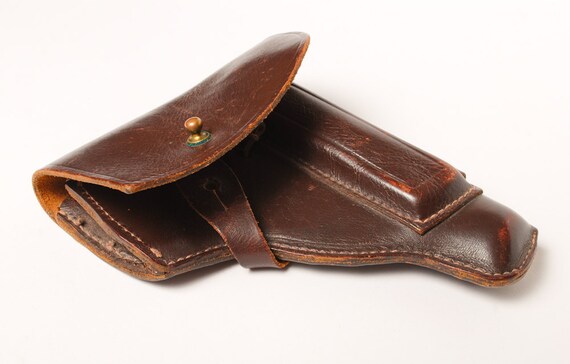

Par curiosité, j'ai recherché sur la baie : "support de montre", puis "watch holder". Ca ramène des rafales de trucs plus ou moins intéressants. En fait, l'objectif est de trouver "quelque chose" sur quoi poser la tocante, afin qu'elle soit plus ou moins bien orientée pour être lisible. Dans ta situation, je rechercherais un "objet Soviétique" qui pourrait assumer cette fonction.
Le choix est vaste. Exemple, sur etsy.com, un étui de pistolet Makarov, histoire de "calmer" tes interlocuteurs. 20€ :

en réponse à la suggestion de fcafca, on trouve des étuis de makarov à moins de 8€ en ce moment sur la baie. Mais à la réflexion, je trouve cela un peu trop violent.
