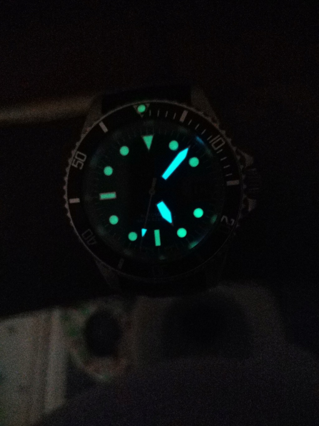

Oui ce truc est intrigant...j'ai QQ soucis avec les batteries de mon Pentax, donc en attendant de vraies photos, un wristshot et une du display case

Ah en effet merci pour les exemples imagés! J'ai pu trouver le sigle ETA et le 2824-2 à travers le vitrage donc en effet, ça semble être bon mais comme tu dis, j'aimerai bien ouvrir pour observer ça à la loupe.
Niveau tarif: 200 balles. Le vendeur soutient mordicus que c'est un calibre NOS de chez Cuervo, j'ai du mal à me contenter de cette réponse (sans justificatifs...si ça ce trouve c'est le fruit d'un larcin, mix entre casa de papel et ocean11, et dont je suis l'infortuné recéleur hahaha)
Ce qui est rigolo, c'est que Cuervo utilise ce genre d'aiguille sur la Buceador par exemple, la roue des dates a un couple couleur/police pas commun, encore plus intrigant... Le lume est bi-ton, et dure loooongtemps
Le boitier est vraisemblablement de qualité, chanfreiné avec différents polis, couronne vissée bien entendu, bezel 120 click sans jeu aucun, 40mm.

Pour les aiguilles Mercedes en effet c'est bien adapté, mais je voulais justement un diver format submariner, avec le moins de ressemblance possible, pour le coup je suis satisfait.
