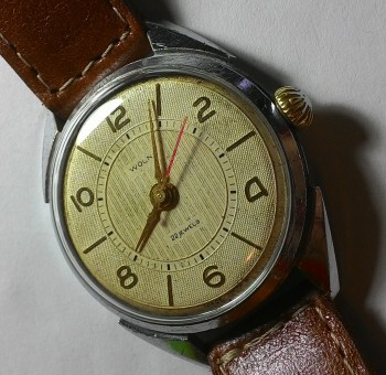

Une petite Wolna:
(s'il y a quelque chose qui cloche en elle, merci de me le signaler)
Et ce que j'en ai pu apprendre ici ou là:
Dans les années 1950, l'URSS cherche à relancer son industrie horlogère en pleine expansion, grâce à l'acquisition de capacités de production modernes. Elle était parvenue à fabriquer en masse des mouvements mécaniques de qualité, mais il lui manquait la capacité de fabriquer des mouvements de précision haut de gamme, pour produire des montre-bracelet chronomètre de qualité, répondant aux spécifications COSC, (aux normes définies par le Contrôle Officiel Suisse des Chronomètres). A l'époque, presque toutes les montres aux normes COSC étaient d'origine suisse ; le défit industriel était de taille, et c'est la Fabrique de Montres de Chistopol qui fut désignée pour le relever.
En milieu des années 1950, le fabriquant suisse Zenith conçoit et produit le mouvement calibre 135, à 19 rubis, entièrement réglable. Pour ceux qui y comprennent quelque chose : l'arrangement particulier de l'engrenage autorisait une roue de balancier exceptionnellement grande (14mm), l'inertie de rotation plus élevée permettant à poids égal un rendement plus constant. Le calibre 135 possède aussi un mécanisme de régulation capable de réglages très précis. Entre 1950 et la fin des années '60, Zenith produisit 11.000 calibres 135.
Les ingénieurs de Chistopol la prirent comme modèle et développèrent un premier mouvement, le 2802, qui était une copie conforme du calibre suisse avec petite seconde. Puis ils améliorèrent le calibre, donnant naissance à deux mouvements à trotteuse : le 2809 avec 18 rubis et le 2809A avec 22 rubis. Le calibre 2809 fut utilisé dans les montres vendues sous la marque Almaz. Les 2809A équipèrent les montres Vostok Précision et les Wolna. Je n'ai lu qu'à une seule reprise que c'étaient les 2809A qui ne passaient pas les tests chronométriques qui étaient emboîtés dans les Wolna, quoiqu'il en soit, celles-ci n'ont jamais reçu officiellement le qualificatif de "précision". Selon les normes soviétiques, cela nécessitait une précision de -10 à +5 secondes, or les Wolna avaient une précision de ± 30 secondes par jour, ce qui était inférieur aux premiers mouvements Poljot, sans parler des chronomètres (la "classe de précision" dans la terminologie soviétique).
- Messages : 3505
Re: Vostok Wolna 2809
Super intéressant, Hanoï ! Merci pour le partage
