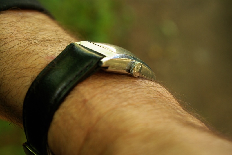

Comme je suis de bonne humeur, je vous mets encore une photo, qui montre le bombé du plexi :
Bonne journée !
Bonne journée !
