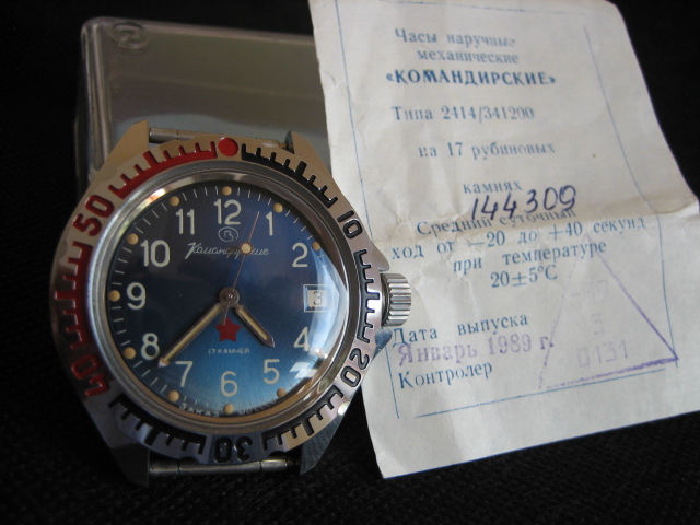

Le numéro ne sert que rarement à déterminer une date de fabrication, il servait en ex-URSS à authentifier un modèle lorsqu'il était accompagné de ses papiers.
cadran Tank ou tankist (n°341306)
Enfin, plus exactement le numéro ne permet pas de déterminer une date précise de fabrication comme pour certaines manufactures horlogères prestigieuses, mais sa présence est un indice pour permettre la datation d'une vostok.
A partir de la décennie 80, le numéro est gravé sur le fond de la montre (avant il est à l'intérieur du boîtier) ... et ce numéro n'est plus gravé à la fin de la période soviétique.
Il existe encore quelques modèles de 1992 qui ont un fond gravé mais dans ce cas, le numéro n'est pas porté sur le certificat accompagnant la montre.
https://www.montres-russes.org/t1862p15-vos-papiers-svp-vostok-vintage#47953
Après, la forme des boîtier, lunette, couronne, bracelet est un indice supplémentaire pour pouvoir estimer la date de fabrication d'une vostok.
Par exemple le boîtier n°341 apparaît autour de 1987, avant les komandirskie sont emboîtées dans des 1391.
