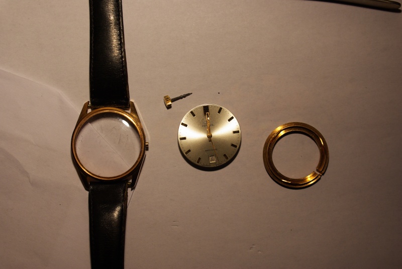

Une amie m’a confié quelques montres de famille à remettre en état. Parmi elles, deux Wostok 2214 vendues en France dans les années 1960 ou 1970 sous les marques AVTO et Oural.
Il s’agit du mouvement 2209 avec dateur monté sur une platine supplémentaire (donc, 2214).
Le boitier et le cadran de l’Oural sont en excellent état, mais le mouvement a été cannibalisé, probablement par un horloger peu scrupuleux qui a rendu la montre comme ‘hors d’usage’ (c’est ce qu’il a marqué sur le sachet !).
J’ai donc dû faire appel à un lot d’authentiques épaves pour compléter le mouvement.
Démontage, nettoyage et remontage sans trop de problèmes, même si le mouvement n’a pas une ergonomie sans faille…

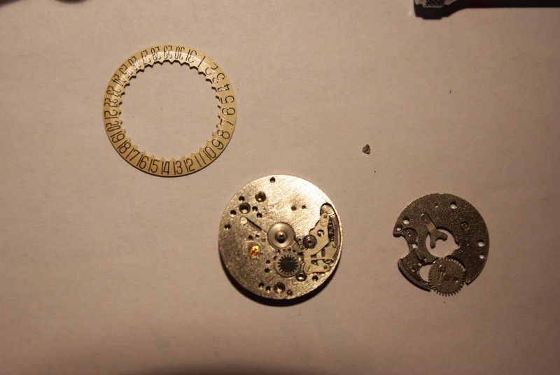

Ce mouvement a une particularité. Il a une double roue pour les minutes et les secondes. Ce qui fait qu’on a une seconde centrale indirecte montée sur la roue de minutes. C’est encore une solution bizarre pour avoir une seconde centrale.
Ici, on devine la double roue.
Du coup, il y a un ressort sur la platine pour la seconde centrale. Il est tenu par une vis qui mesure moins d’1 mm en tout. Café interdit avant remontage !
Enfin, la voici vivante à nouveau. Trois épaves ont fait une belle montre.
Encore un peu de réglage de l’avance et elle rejoindra sa propriétaire…

Elle est maintenant raisonnablement précise (quelques secondes d'avance par 24h). Et elle attend sa propriétaire...
Mais j'ai oublié de dire que j'ai deux mouvements 2209 et un 2214 à donner pour pièces. Si quelqu'un est intéressé, MP.
