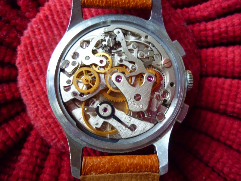

Je me permet de vous solliciter pour identifier une chronographe Poljot que j'ai récupéré à la suite d'un échange. je pense qu'il s'agit d'un chrono de l'armée russe qui doit dater de la fin des années 50, début 60.
Les images seront surement plus parlantes
Les photos ont été réalisées par l'ancien propriétaire;
Que pouvez-vous me dire sur ce belle objet?
Merci d'avance
Merci d'avance

Jolie coïncidence, je viens de rentrer le mien!
Et c'était mon graal.
Ma dernière heure peut sonner: ce sera sur cette "Strela" !
Alors pour toi cher nouveau venu, quelques mots sur ce chronographe bien connu:

Ton exemplaire est en très bel état (le mien est tout de même plus beau que sur la photo...).
Mais je ne peux pas lire son n° de série (le mien est 40484)

Merci pour ces précisions.
Si j'ai bien compris, Poljot était une marque destinée à l'exportation, ce qui explique que le cadran ne comporte pas de caractères cyrilliques et la présence du made in USSR (Tien ça me rappelle un titre de Beatles).
Donc, il ne s'agit pas d'une montre de pilote ou de militaire. Seul les montres de marque Strela (en cyrillique) peuvent avoir été en dotation dans l'armée russe.
C'est un simple chronographe de fabrication russe équipé d'un mouvement issue d'un vénus 150.

En fait, avant 1964, les fabriques de montres soviétiques avaient plusieurs marques (une par modèle ou par "famille").
A partir de 1964, la règle a été : à chaque fabrique sa marque.
Pour la 1ère Fabrique de Montres de Moscou, cela a été "Poljot"
Pour la 2e Fabrique de Montres de Moscou, cela a été "Slava"
Pour la Fabrique de Montres de Petrodvorets, cela a été "Raketa"
et ainsi de suite.
A partir de 1965, toutes les "Strela" devaient s'appeler "Poljot", que ce soit pour l'exportation ou non (mais il n'est pas certain que cela ai été appliqué, on voit encore des "Strela" dans un catalogue général de 1970).
Ce qui distingue les modèles destinés au marché intérieur de ceux destinés à l'export, c'est l'écriture en russe et en cyrillique (plutôt qu'en anglais et en latin) sur les mentions du cadran. Les nôtres sont pour l'export (par forcément en Occident, pour l'Europe de l'Est aussi : la mienne vient de Bulgarie...)
Par contre, en principe, toutes les "Sekonda" étaient pour l'exportation.
Ceci dit, des montres officiellement destinée à l'export se trouvaient souvent sur le marché intérieur. Elles y étaient recherchées parce qu'on croyait, à tort ou à raison, qu'elles bénéficiaient, sinon d'une fabrication plus soignée, du moins d'un contrôle plus rigoureux à la sortie d'usine.
Bref, un chronographe Poljot au cadran cyrillique pourrait être une montre de militaire produite après 1965, ou une montre civile.

Au catalogue Poljot 1971:
Notre modèle est donc le 3017/401076 (le 401077 a le cercle du tachymètre)
Et une vidéo sympa:
A 4 minutes 55 secondes, il y a un tableau qui permet de dater la production d'après le n¨° du mécanisme (la mienne semble dater de 1970).

le n° de série qui se trouve sur le pont du balancier est 22 793

D'après son n° de série, elle date de 1966-67.
