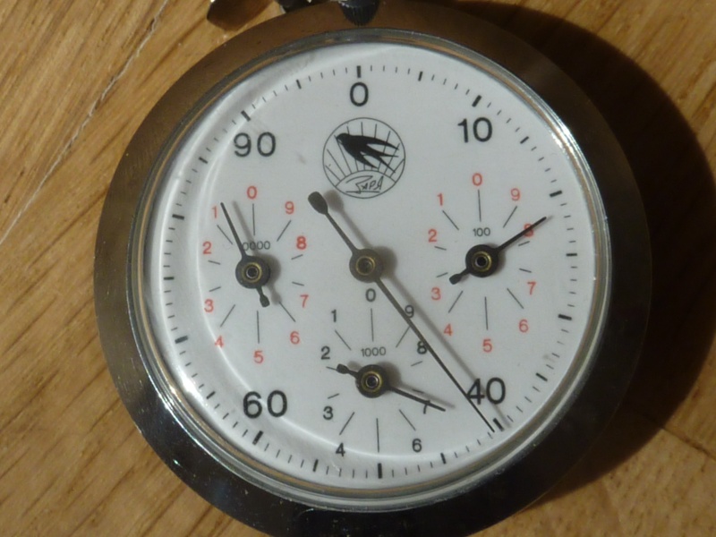

je vous présente le podometre ZARIA
bonsoir à tous , étant ... acheteur vendeur réparateur collectionneur remeteur à l'origine ... de montre Soviet ( " pour ne pas dire Rus** " ) puisque je vis actuellement à Kiev en Ukraine et que les R**** ... bin y en a plein le cul !!! bref )) les vintages sovietique de la bonne époque :
voici un modéle que j'ai vendu recemment et que je présente en guise de culture général
le Zaria pedometer à 4 aiguilles ( y en a avec 3 ) :
1 aiguille pour 0 à 99 pas
1 pour 100 à 999
1 pour 1000 à 9999
et 1 pour 10000 à 99999 pas !
totalement mécanique , un objet cool et rare
1 pour 100 à 999
1 pour 1000 à 9999

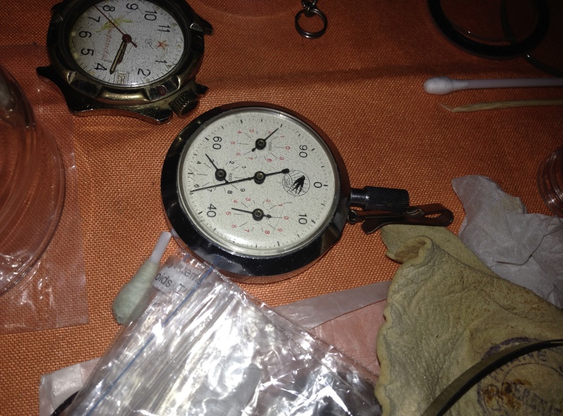

Bonjour, les randonneurs, voici mon podomètre Zaria (aube en russe) заря
curieux de comprendre son fonctionnement (acheté sur eBay, pour réparation, son RAZ fonctionne), il ne me reste plus qu'à balader au soleil.
Je l'ai accroché à la ceinture, si vous avez des retours, merci.

Après une longue promenade, je me suis aperçu qu'il fallait trouver l'endroit idéal où glisser ce podomètre; dans la poche du pantalon, il n'était pas très réactif, je l'ai glissé dans la chaussette au dessous du mollet; résultat : j'ai parcouru 13445 pas, ce qui correspondrait, pour un pas de 70 centimètres, à quelques 9 kilomètres; ce qui , selon mon itinéraire , devrait être divisé par trois pour une mesure approximative plus proche de la réalité.

C'est amusant!
Problème de réglage ou mauvaise méthode?
- Messages : 3048
Re: je vous présente le podometre ZARIA
Trop près du pied, il semblerait que le marteau serait trop réactif, (à moins que la petite molette serait là pour le ralentir) : donc mauvais réglage possible, mais je pencherai pour mauvaise méthode. Il faut qu'il soit moins mobile;
