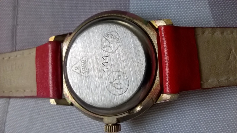

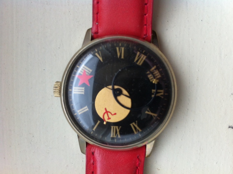

bonjour ,
pouvez vous me dire ce que vous pensez de ce modele ?
merci

Je peux me tromper, mais j'ai un sacré doute sur son authenticité...

D'accord avec toi Volgo: partie fake, partie franken.
Les poinçons du fond (par ailleurs fantaisistes - celui avec marteau et faucille étant particulièrement pipeau) prétendent la montre de 1989.
Aucune Raketa Copernic de ce type dans les catalogues de l'époque (ni dans aucun autre AMHA).
De plus, le mécanisme montré est le 2609 à 16 rubis alors que, pour autant que je sache, les Copernic emboîtent des 2609 des générations suivantes comme le 2609NA ou le 2609NP.
Un conseil l'ami: N'achète pas celle-là, d'autant qu'il y en a beaucoup de belles authentiques à vendre sur le net

Un élément qui doit te mettre la puce à l'oreille: les degrés différents de vieillissement des éléments: dans le cas de la "tienne" cadran et fond état neuf, boîtier et mécanisme bien usés.
J'ai avancé que la tienne est aussi partie fake parce que le fond et le cadran me semblent provenir d'un atelier produisant des faux plutôt que de l'usine Raketa (à la différence du mécanisme et du boîtier).

en tout cas, fake ou non, je la trouves très jolie
