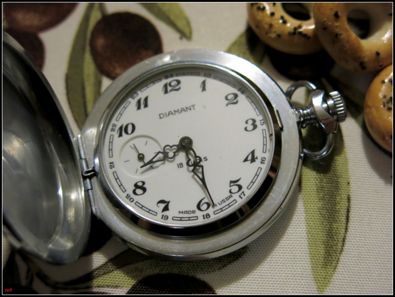

Une vieille montre, hors d'usage, va falloir trouver un sorcier pour la remettre en état sans ruiner le PEL...
Diamant russe... Montre11
Diamant russe... Montre18
Diamant russe... Montre19

Mais qu'a-t-elle donc?

Le truc classique : remontage bloqué...
Une montre comme ça vaut 50 francs français, une remise en état, 100 €...

Si le remontoir est bloqué au max il peut suffire d'une aiguille fine pour la débloquée.
Une petite poussée sur la couronne (sens remontage) et avec l'aiguille tu soulève le cliquet puis tu laisse filer doucement la couronne en la tenant continuellement entre les doigts.

Faudra que j'essaye...
Mais avec deux mains gauches et dix pouces carrés, dès que ça devient plus petit qu'une enclume, j'suis fébrile...

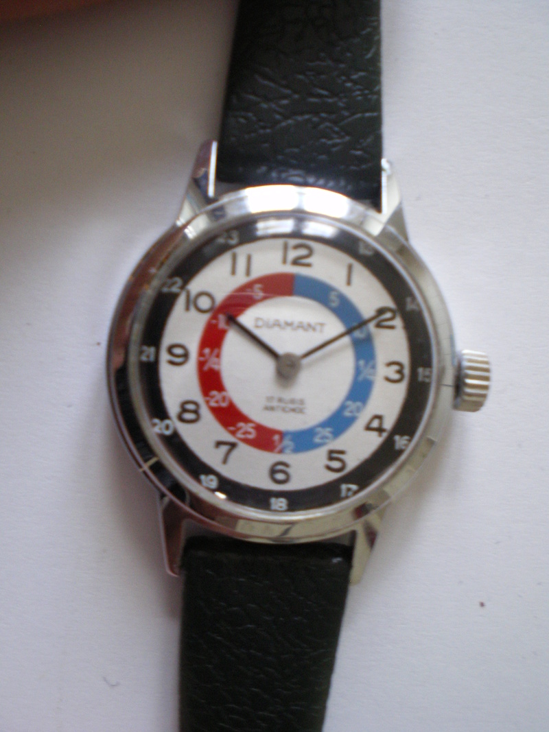

Diamant russe... Imgp0010
la premiere russe de mon filleul offert pour ses 5 ans au mois de juin !
