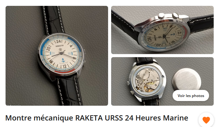

Nouveau sur le forum et adepte de mécanique, je souhaite compléter ma collection avec une mécanique 24h.
Deux m'ont attiré l'oeil et je souhaiterais votre avis sur ces deux montres suivantes:
la Marine est un mouvement 2623.H
la Worldtime est un aussi 2623 mais gravé sur le rochet
Que me conseillerez-vous ?
Au plaisir de lire vos réponses

La Marine semble irréprochable.
La WorldTime pourrait sembler suspecte avec un mouvement portant les marques soviétiques et un cadran les marques russes (made in russia + Ekaterinbourg et non Sverdlovsk dans les villes de la couronne intérieure) mais ce marquage sur le rochet est typique de la toute dernière production soviétique du 2623H.
Donc on peut imaginer un mécanisme "fin de stock URSS" emboiîté avec un cadran post-soviétique tout frais.

Je trouve la marine superbe !

depuis le temps où j'ai créé ce sujet, je n'ai pas donné suite. Et pourtant, j'ai finalement pris la Raketa Marine.
Elle est superbe, agréable à porter et surprenante pour ceux qui regarde l'heure pour la première fois.
Il est vrai que son étanchéité n'est pas irréprochable : étanche à 30m d'éloignement de toutes sources d'eau, mais je ne pensais pas que c'était au point de ne pas la porter quand on avait trop chaud car de la condensation se forme à l'intérieur.
Elle avait juste un souci: j'ai du déplacer les aiguilles et resserrer le cadran car les heures sautaient.
Elle est maintenant quasi parfaite !
Merci pour vos conseils

Et bien bravo!
Et ne t'inquiète pas pour la condensation, c'est prévu pour "faire avec..."
