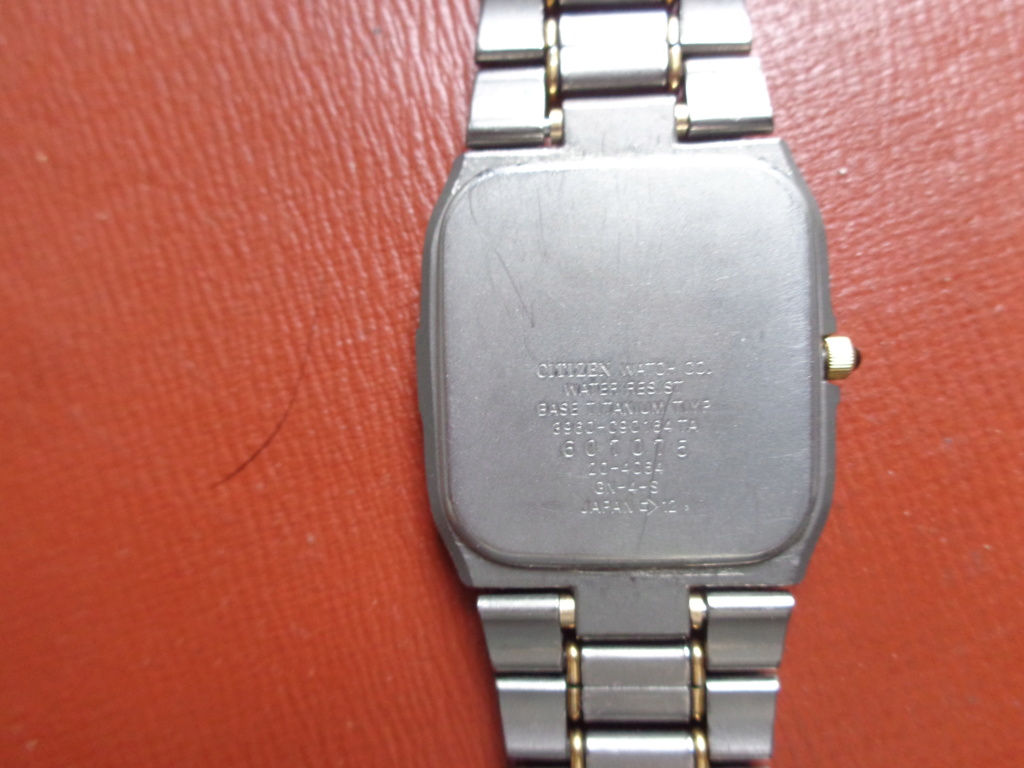

Bonjour tout le monde,
Montre que j'ai acquis récemment dans un lot acheté sur la baie aux états unis et j'ai pu voir au début que la marque me semblait être
EXCEED sans me rendre compte que c'est une citizen marqué sur le cadran en plus petit.(mauvaise vue
Pourriez vous svp m'en dire plus sur cette montre,est-ce une série de chez seiko?
Merci d'avance.

Si tu pouvais refaire des images sur lesquels les différentes séries de chiffre sont nettes, on pourrais regarder un problème que je sens venir si tu envisage un retour à la vie de cette belle : le changement de batterie.
En effet il me semble que la batterie accumulatrice est particulière et pas simple ni à trouver ni à remplacer.

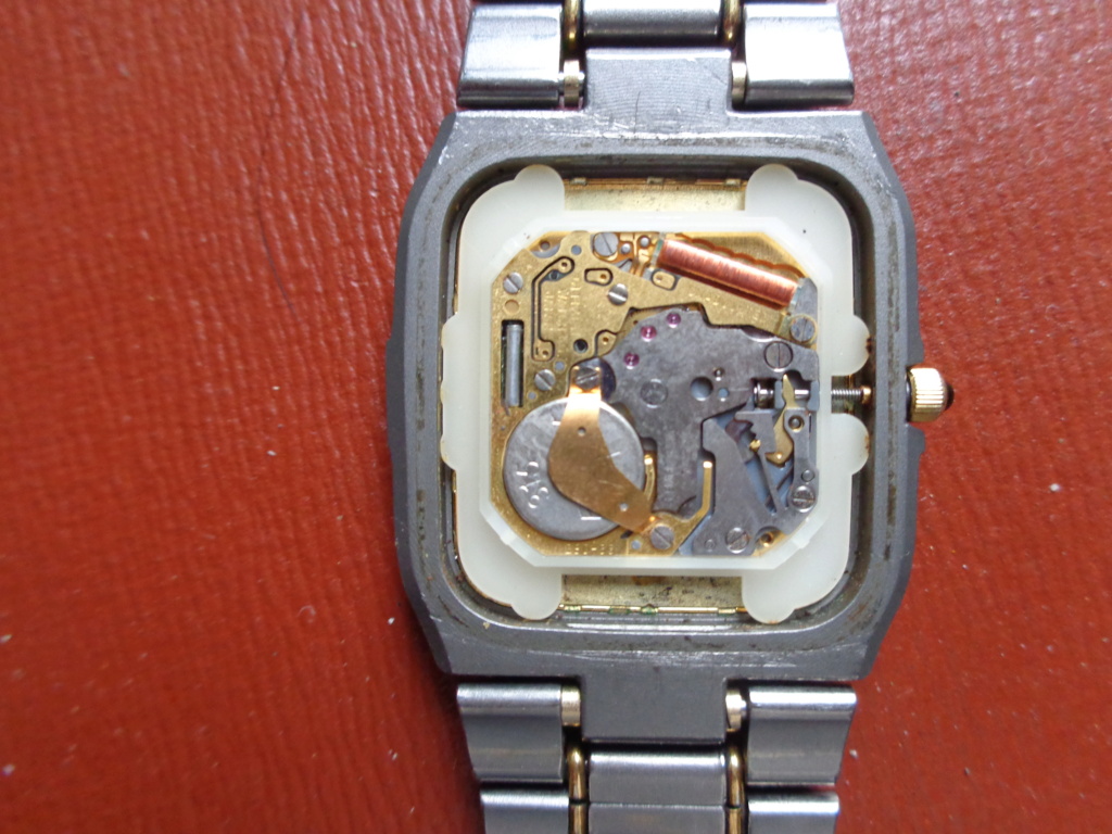

Bonsoir YannKristian,
comme tu me l'a demandé j'ai ouvert la montre et voici le mouvement avec une pile 315 energizer ce qui m'en dit pas plus,est ce l'ancien propriétaire qui l'a mise pour la tester?
Tu penses que je peux là testé avec une pile classique car tu m'a parlé de 373 renata?
Tu m' a parlé de 3960 mais j'ai rien trouvé y a t'il une marque pour cette pile?
Merci d'avance

La 315 ou SR715 SW coûte environ 3 euros. Je regarde pour la conversion en Renata mais tu sera dans les mêmes tarifs. Je regarderai lei le mouvement se trouve encore et à combien.

bonjour YannKristian,
j'ai trouvé ça sur un site:PILE 315 SR716SW OXYDE ARGENT SR67 1.55V 23MAH X1 RENATA à 1,15 euros,sauf que c'est 716 et non 715?
car en 715 j'ai pas vu.
merci d'avance
merci d'avance
Felix47- Kamarade
- Messages : 96
Date d'inscription : 06/07/2020
Re: exceed citizen
Cela devrait aller sans problemes, tu auras ta réponseFelix47 a écrit:bonjour YannKristian,
merci d'avance
