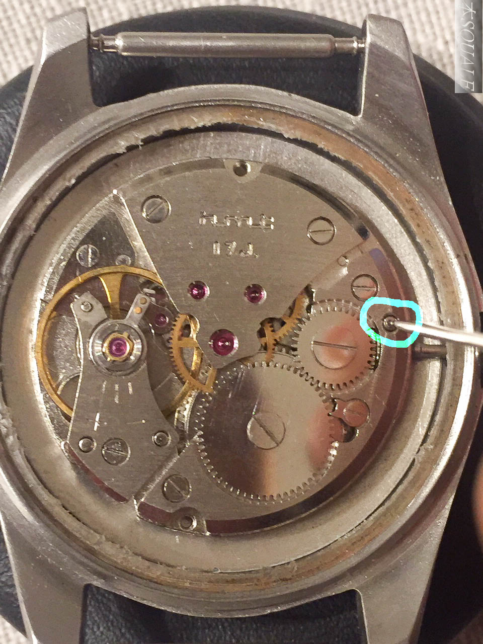

Est-ce que vous pourriez me dire comment démonter la tige du mécanisme d'une hmt pilot car j'ai reçu un nouveau mécanisme et je voudrais le montrer?

Bonsoir à tous,
Afin d’extraire la tige de remontoir, il faut appuyer sur le petit poussoir et en même temps tirer sur la tige.
S’il n’ya pas le plot sur ton modèle, fait une photo du mouvement afin de voir sur quoi il faut pousser.

Effectivement c'est le même mouvement.
Tu appuis modérément pour sortir la tige. Pour la glu, il faut nettoyer et éventuellement en remettre.
En général quand c'est collé, c'est que les pieds de cadran sont cassés ou alors le cadran n'est pas d'origine.

OK je vais être attentif pour retirer la tige.
