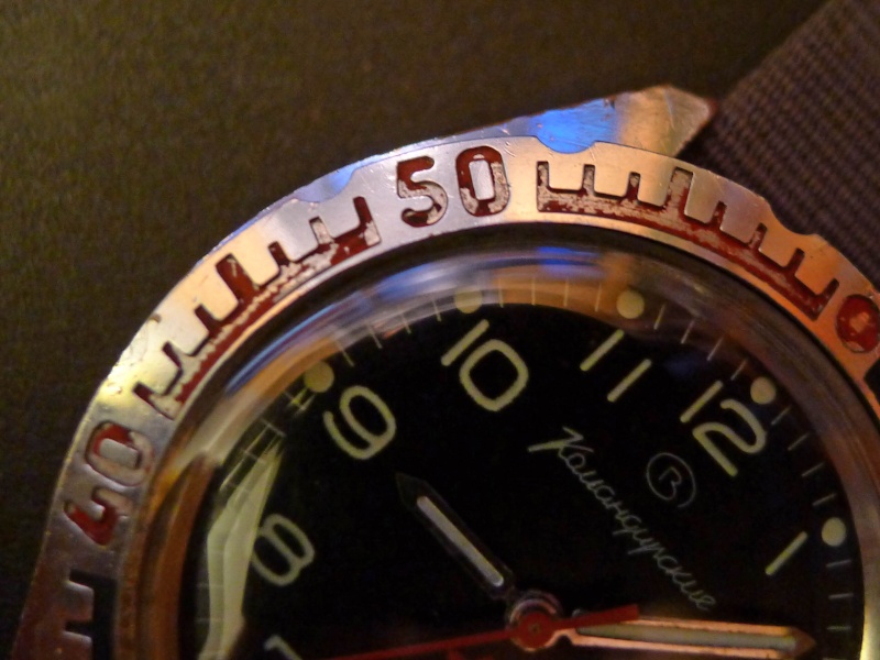

Bonsoir à tous !
Ayant fait l'acquisition d'une Komandirskie sur la baie il y a de ça quelques mois et après un retour au vendeur, pour régler un petit problème de transport (la trotteuse désaxée pour ceux qui s'en souviennent), j'en suis parfaitement satisfait !
Elle tient bien l'heure, et visuellement je suis sous le charme de cette petite russe
Et pour parfaire à ce charme, j'aimerais lui donner un très léger coup de peinture afin de refaire ressortir les inscriptions de la lunette effacées par l'usure (surement un peu forcée il semblerait..).
J'ai pensé à un pinceaux très fin et à de la peinture de modélisme... qu'en pensez vous ?
Certains d'entre vous ont ils déjà tenté l’expérience ? Des conseils à donner peut être ?
Merci d'avance !

La première etape sera d'enlever les résidus de peinture rouge, bien nettoyer, et ensuite appliquer la nouvelle peinture.
Par contre faudra avoir une bonne précision, un coup de travers et zoup la lunette change de couleur..
Peut être qu'appliquer la peinture avec une petite tige, style cure dent, sera plus précis qu'avec un pinceau

ne t'embete pas, vas y au pinceau et enlève le surplus avant qu'il soit sec avec un chiffons doux imprégné de white spirit
Mais pas imbibé le chiffon hein, juste humide. j'ai fait ça avec de l'encre de chine pour une lunette...

Pourquoi ne pas aller dans une boutique spécialisée dans le modélisme.... Il y a sûrement des peintures qui peuvent s'appliquer sur du métal. Tu trouvas sans doute les pinceaux très fin correspondant à ce genre de travaux minutieux.
armorius- Modérateur
- Messages : 3176
Re: Repeindre inscription d'une lunette ?
Il m'arrive encore de peindre des figurines en hivers (fait froid et y a rien a faire en suisse
) et j'ai beaucoup fait de courses de voiture télécommandée étant enfant, je suis donc presque un expert
Une des spécialité existant en modélisme est le bateau. Il y en a des télécommandé qui vont dans l eau, je sait qu'il y en a en bois et en plastique, pas sur pour le métal. Un bon vendeur dans ce domaine pourras si c est le cas te conseiller une peinture étanche.
Par contre en modélisme le métal est connu pour ne pas être un bon support a peindre, il a tendance a écailler facilement. Le verni est généralement conseillé.
J'aurais pensé a des peinture de carrossier mais je doute qu'ils en vendent en tout petit flacon, a part peut-être pour les retouches. L'avantage est que c'est fait pour tenir l'eau et être utilisé sur du métal. Si tu connais un carrossier peut-être qu-il saura si c'est envisageable.

Un vernis silicone (rouge)
comme on emploi pour la déco et revêtement de plans de travail, lavabo et baignoire salle de bain !!!
Y'a surement moyen d'avoir des échantillons....

Je vais demain après midi dans un magasin de modélisme, je vais tenter dans un premier temps la solution qui me parait la plus simple...!
Voici en attendant la lunette sans son rouge, c'est parti tout seul avec un cure dent et une petite goute de white spirit
Autrement, c'est con, mais j'ai pensé à du vernis à ongle... Vu que j'ai déjà fait de la retouche de carrosserie avec et que ça tient toujours, pourquoi pas essayer si la peinture de modélisme passe pas

Il va de soie (comme on dit à Lyon) que tu vas travailler la lunette retirée de la montre ? Histoire de préserver le plexi.

N'ayant jamais démonter de lunette, je me voyais déjà la peindre directement sur la montre avec d'infinies précautions quand même (genre scotch de peinture sur le plexi)
Mais si tu as conseil pour l'enlever sans dommage, je suis preneur

tu as de l'outillage horloger un peu ou pas?? sinon un couteau solide, tu pase la lame dans un film plastique assez épais et tu glisse entre la boite et le lunette. tu fais levier pour la faire sauter. ça marche aussi avec un tournevis...

La lunette est emboitée en force avec un long ressort fait d'une tige pliée en hexagone qui fait tout le tour entre carrure (boîtier) et intérieur de la lunette.

Je tenterais le coup de la lame et du bras de levier tout ça bien protégé dans un film plastique
Pas de risque d'abimé les bords du plexi en faisant cette technique ?

normalement non... ou alors d'une façon a la quelle je ne pense pas :/ je viens d'essayer pour calmer mes doutes, ça marche

the polak 74 : Le but n'est pas de la "customiser", juste de remettre un petit coup de peinture pour lui faire retrouver son charme d'antan
D'ailleurs voici quelques images du peinturlurage
Le matériel : pinceau fin et peinture pour maquette, qui selon le vendeur, n'aura pas de soucis à tenir sur du métal.
Par ailleurs, je n'ai eu aucun soucis à faire sauter la lunette, merci AlexH !
Et voici après la première couche (préconisation pour cette peinture : plusieurs heures entre chaque couche), je compte en mettre deux et puis basta
La peinture a légèrement débordée hors des inscriptions, j'ai tenté d'essuyer avec un chiffon mais ca n'aura fait que l'étaler.
Je vais atteindre que tout sois sec, et je passerais un léger coup de coton tige humidifié avec de l'acétone pour enlever les bavures.
Ou alors un petit coup de miror, je me tâte.

prend une petite buchette de Buis que tu tailles en carré au bout. tu la trempe dans l'acétone et tu enlèves le surplus
si tu n'as pas de buis un cure dent peut faire l'affaire
enfin moi je ferais comme ça. si le coton tige entre dans une gravure il risque d'enlever la peinture dedans ce qui serait dommage. La technique de la buchette est plus longue mais peut être plus sure

J'ai finalement opté pour le cure dent trempé dans un fond d'acétone. Un travail un peu long, mais les résultats sont la
Et voici la belle !
Je me rend compte que la photo ne fait pas spécialement honneur a la peinture rouge, ça rend quand même mieux en vrai
