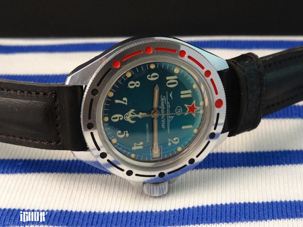

Uaybalam au regard de ta présentation, je suppose que ta U boot vostok CCCP generalskie / Генеральские ressemble à celle-ci :
C'est une version generalskie / Генеральские , non amphibian calibre automatique 2416 (21 rubis à l'époque) et quantième. Le boîtier est un n°091 (laiton chromé).
On peut également y lire Tchistopol / Чи́стополь la ville d'implantation de la manufacture Vostok
Ce sont des vostok destinées notamment au marché italien réalisées à partir de 1989 et jusque dans les années 1991-1992.
Mais pour le marché italien, la firme importatrice étant sans doute plus attachée à la qualité du produit qu'à la cohérence des mentions portées sur le cadran, car ces generalskie/chistopol italiennes ne sont pas de vraies generalskie.
En effet, pour ce qui est de la distinction entre une generalskie / Генеральские et une komandirskie / Командирские, c'est normalement le boîtier très spécifique (n°53) en forme d'étoile qui détermine sa nature :
Une generalskie / Генеральские : n° du modèle 531711
Pour ce qui est de la distinction entre une generalskie / Генеральские et une komandirskie / Командирские, c'est le boîtier très spécifique en forme d'étoile qui détermine sa nature et pas le mécanisme. Son mouvement est un 2414 A classique d'après ses papiers. Pour ces generalskie la mention Генеральские a été conservée jusqu'en 2004-2005 puis à compter de cette période, cette mention a cédé la place à celle de Командирские / komandirskie :

Donc a priori la différence c'est un mouvement automatique vs manuel. Pour ce qui est des pièces détachées compatibles, sa structure (boîtier de komandirskie, couronne de komandirskie) la rapproche plus des modèles de komandirskie.
Tu trouveras chez notre partenaire Chistopolcity, les joints adaptés (qui ressemblent fortement à ceux des amphibian modèle de vostok étanche à 200 m) :

Le boitier 091 des Generalskie "italiennes" est un peu plus grand que le 34X des Komandirskie :

je pense que la raison des proportions plus généreuses du 091 est liée à la présence du mouvement automatique (plus épais) que pour les 341 qui embarquent des mouvements manuels.
Ton ostwok (à droite) et ta komandirskie (au milieu) sont, me semble-t-il, équipées d'un calibre 2414 manuel.

Mais j'avoue ne pas tout comprendre ... effectivement c'est bien la U boat qui vient d'Italie que l'on voit en photo (que j'ai essayé de poster y n'y suis pas arrivé ... ça vous donne le niveau du nouveau
Je posais la question parce que je pensais acheter un "verre" et des joints komandirskie d'avance sur la Baie vendus par un type qui a sa boutique sous le nom de ZENITAR ... il est bien achalandé ce brave homme !
en plus je voulais voir aussi pour le bracelet metal de la Amphibian ...
La Generalskie est notée Waterproof ce qui veut dire qu'elle n'est pas étanche a plus d'un mètre n'est-ce pas ?

Exact en tout cas sur la mienne c'est le cas generalskie avec dimension standard komandirskie et mouvement 2414.
Pas de marquage de la provenance sur celle-ci.
