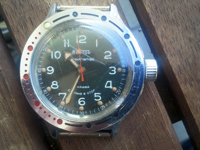

Et voici ma dernière Vostok ! J'ai flashé sur ce cadran vert sombre. Le plexi souffre de quelques rayures que je vais tenter d'atténuer. Mais à votre avis, de quand peut-elle dater?
Je n'avais pas encore vu un cadran de ce type!

une amphibian vintage comme on les aime
La dater : toute fin des années 80 ... mais je dirais plus sûrement début des années 90, et autour de 1991-1992 mais pas après. C'est la lunette qui permet de l'affirmer, le design général de la montre et la mention Сделано в СССР.

Très beau cadran !
Un peu d'huile de coude , du papier de verre extra fin ( à l'eau ) , un coup de polywach : et hop , un plexi tout neuf

Merci pour les avis et conseil pour le polissage. Je crois que je vais m'exercer sur un vieux plexi avant de passer à celui de la Vostok.
Simke, je n'ai jamais encore fait ce type d'opération avec du papier de verre. Aurais-tu une référence pour que j'achète le bon matériel?
Merci

Papier carrosserie ultra fin ensuite polywatch ou Miror ou encore Dentifrice
Passe voir un garagiste auto, il te donnera surement une feuille gratuitement

Sinon, si tu as un magasin de maquette pas loin de chez toi :
- Papier tamiya allant de grain 600 à 3000 ( à l'eau)
- Polywach ou dentifrice (avec un peu de cendre de cigarette) , ou dentifrice sans fluor ( il contient du bicarbonate de soude) ou miror.
- Un produit que je n'ai pas encore utilisé mais qui fait des miracles chez les maquettistes avion lorsque les verrières sont rayées : une cire de parquet, "future floor " ou en France "klir " .
Ps : lorsque j'utilise du papier de carrossier, j'utilise un disque découpé en rond, et la dremel réglée à très petite vitesse ( biens sur, je protège le boîtier)
Ne soit pas inquiet : ton plexi sera opaque au début, plus tu augmente en grade de papier ( le chiffre du papier augmente) , plus ton plexi va retrouver sa transparence. Et le Polywach fera le reste
Et n'oublie pas : papier humide !!!!!

Trouves toi une carrosserie, demande si ils ont du Trizack en 1500 / 3000 pour y mettre un coup (pour trouver un gge qui le fait, cherche ceux qui re-mettent à neuf les phares), sinon attaque avec du 1500 / 2000 à l'eau en feuille simple et utilise un lustreur pas trop abrasif.
Il faut y aller léger hein !

Bonsoir tout le monde !
Simke , tu as écrit plus haut :
- « - Polywach ou dentifrice (avec un peu de cendre de cigarette) , ou dentifrice sans fluor ( il contient du bicarbonate de soude) ou miror » .
Tous les dentifrices contiennent un abrasif . En général moins agressif , même , que le bicarbonate de soude . Donc , je pense que TOUS peuvent être utilisés .... ( par prudence et pour "ouvrir le parapluie" - on parle aujourd'hui de "principe de précaution" ce qui est totalement hypocrite - j'exclurais éventuellement "Email Diamant " très abrasif ... A tel point qu'il y a une trentaine d'années , les prothésistes dentaires l'utilisaient pour polir les aciers ... ) .

P.S : j'ai poli les jours derniers 3 montres ( plexis ) avec un fond de ... "Colgate Triple Action" ( je ne touche pas de sous de Colgate !!!
) . Ce que j'ai fait : j'en ai étalé il y a 1 mois environ dans un petit récipient plat , je l'ai laissé sécher ce qui le rend plus facile à utiliser et évite d'en mettre partout .
J'utilise des rouleaux de coton ( rouleaux salivaires de dentistes : demandez-en quelques-uns à votre dentiste de la part d'un confrère - moi - ils se feront un plaisir de vous en refiler ) . Sinon prenez des rouleaux de coton qu'utilisent vos copines ( ou copains ... allez savoir !! ) pour se séparer les orteils quand elles les vernissent ... Ces rouleaux sont "durs" juste comme il faut . Pour ma part , j'humecte celui que j'utilise de la pointe de la langue et je le frotte sur le dentifrice séché pour en ramasser un peu avant de frotter circulairement le plexi : résultat garanti et rapide . sauf , évidemment , sur les rayures très profondes où , effectivement , il faut sortir la grosse artillerie ...
