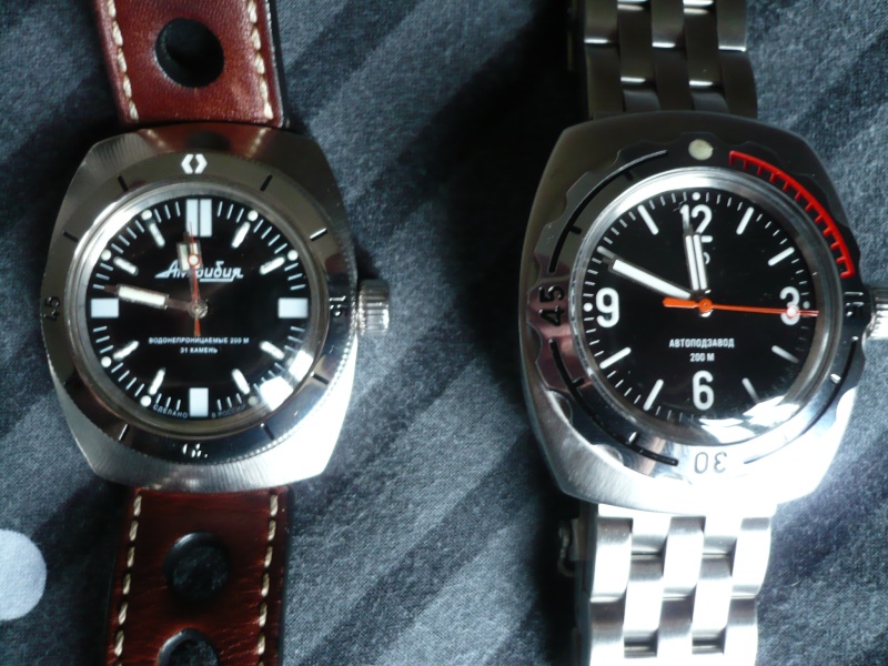

une petite "nouvelle", une 2209 sur laquelle j'ai monté une lunette modifiée et un bracelet qui trainait.

Salut santy, comment as-tu modifié le bezel. C'est mon coté bricolo qui est curieux.

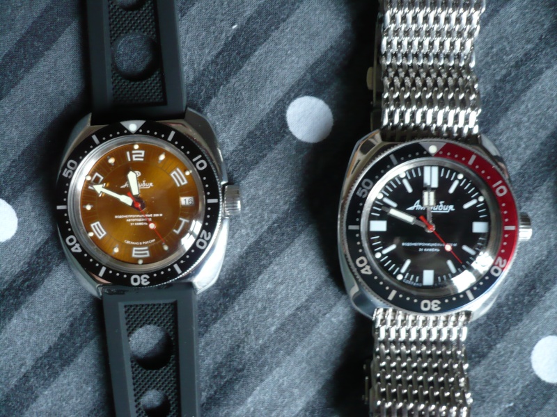

Pour la modif, j'ai collé (bi-composants) un bezel SEIKO sur une lunette de vostok modèle 42, après l'avoir poncée pour obtenir une surface plane.
Mes derniers "customs"
Les photos ne sont pas de grande qualité, pardon d'avance.

Coucou Santy94,
Très beau custom,
Pourrais tu m'expliquer la provenance des aiguilles seringues ? Elles proviennent d'occasion, elles ne sont pas neuves, si ?
Un autre question, comment tu as adapté des aiguilles pour Suisse ou Japonaise sur un calibre russe ?
Merci
Très beau custom,
Merci
- Messages : 1645
Re: mon bezel custom
Les aiguilles "paddle ou seringue" sont de la récupération sur de vieilles amphibia 2209, d'ailleurs une est la base du custom avec bracelet cuir, tout est d'origine sauf le cadran et la lunette.
Quant à l'adaptation des aiguilles seiko il faut juste légèrement rétreindre le diamètre du trou.
