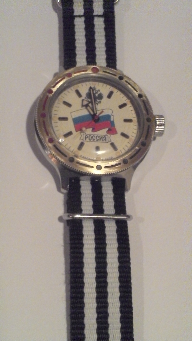

bonjour acheté en juin 2013 , ma komardirskie commence a montrer ses vraies couleurs !
portée avec un nato le couvercle du boitier parait limer par mon poignet et le chrome presente des faiblesses au niveau de la couronne !
est normal en si peu de temps ?

Lol rien a voir avec le NATO ! De chromage sur le flanc opposé a la couronne et les les arrêtes autour du fond ( couvercle)
J ai envoyé un mail a mon dealer Christo pol city
Avec photo !
Je les mettrai sur mon post dimanche car en week-end sans internet !
Pour la customisation a l oeuf ..qui sait me dire combien de temps ? Je vais essayer sur une lunette de Vostok amphibia !

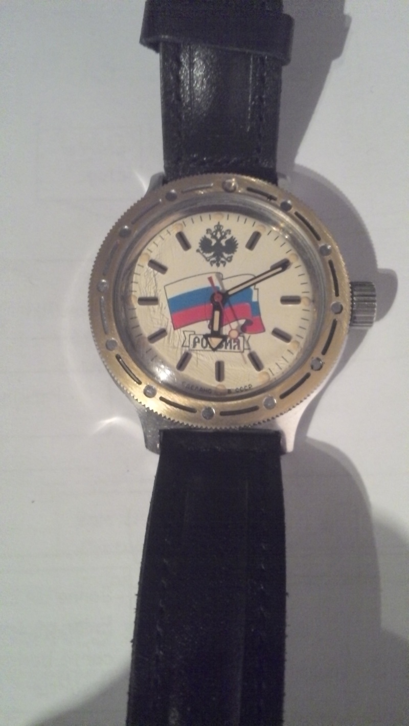

voila ma customisation !
avant ! regarder la lunette est toute oxudée !
pendant !
résultat final !
bon d'accord le rouge a laissé la place au chrome !
qui a la solution peinture ?
en tout cas merci pour la solution de l'oeuf ! le meilleur reste café bouilli !

bonsoir ! j'ai regarder le lien ! et j'ai décidé d'essayer sur la lunette bien oxydée de mon dernier achat !
donc démontage et ponçage de la lunette jusque au laiton ... puis j'ai essayé l’œuf cuit dur !
(une fois cassé il libère des vapeurs d'ammonium ! )
pas trop emballé du résultat donc léger ponçage et j'ai mis a tremper la lunette dans un petit récipient en verre dans du café que j'ai fait bouillir !
et voila le résultat !
