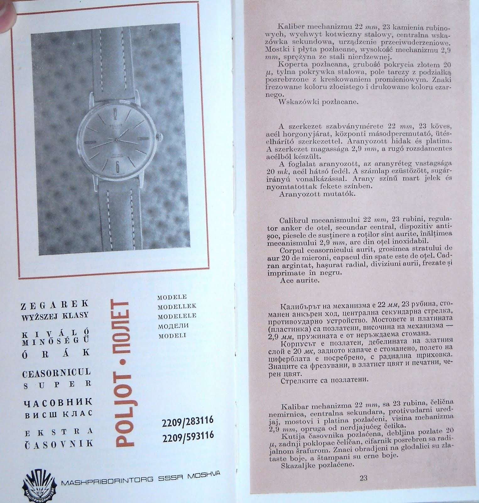

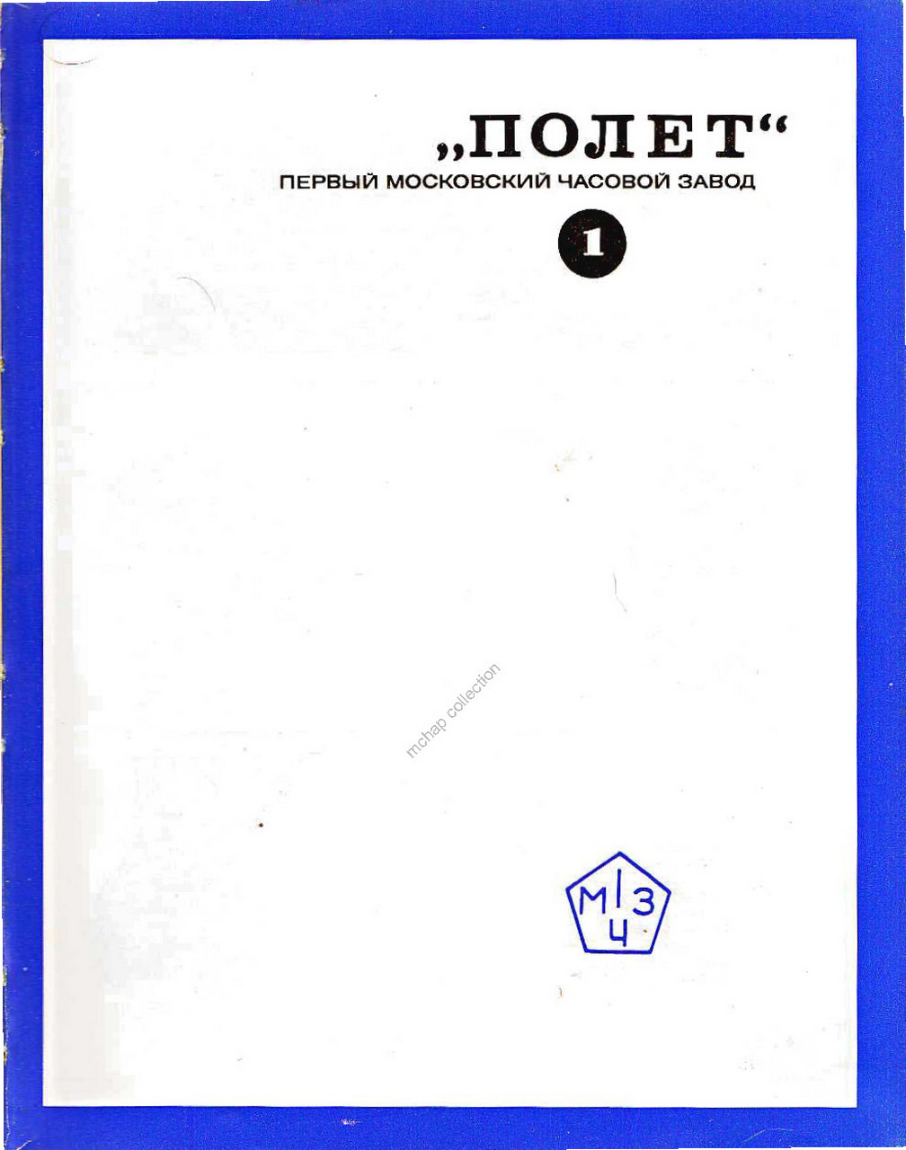

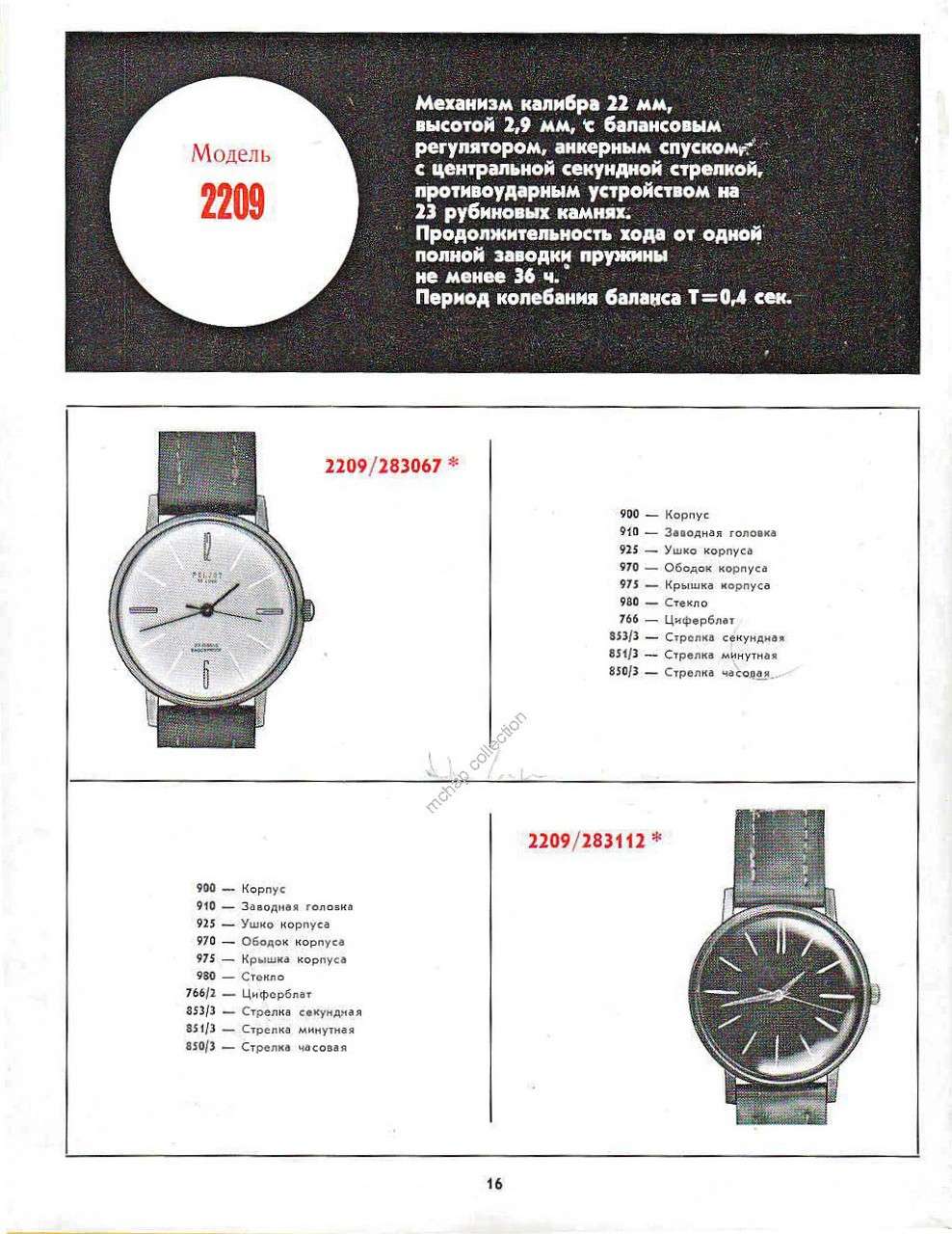

Et voici au centre l'aïeule de ce modèle :
(Source).
La version libellée Poljot est visible sur des catalogues de 1966, 1967 et 1968 :
Mashpriborintorg 1966 :
Внешпосылторг 1967 :
Zegarki SSSR 1968 :
ЧАСЫ Каталог-справочник (date incertaine) :
Tous ces extraits de catalogues sont tirés de la collection de catalogues en ligne de Serguei Antonov.
Je ne connais pas de catalogues de 1964 et 1965 mais il y a fort à parier que le modèle existait déjà.
À noter que sur le catalogue non-daté le logo de la 1st Moscow Watch Factory est bien le pentagone.
Peut-être que dans les premières de ce modèle quelques cafouillages ou échange de calibres ont existé mais je n'y crois guère.
Mais une ancienne série de calibres dans un nouveau modèle de montre ce n'est pas totalement impossible.
Le problème c'est que le collectionneur dont je parlais plus haut me soutenais l'inverse, à savoir que des Vympel avaient reçu d'origine des mouvements avec le logo-pentagone...
En tous cas en 66, 67 et 68, ça m'étonnerait que des calibres avec logo losange aient trainé dans des montres neuves.
