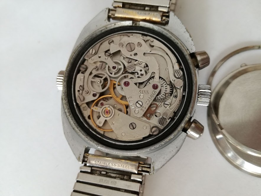

Bonjour a tous !
Je relance ce topic pour vous demander votre avis sur cette (pseudo?) Okeah
Je ne connais pas le 3133, donc ne saurais rien trancher concernant le mouvement.
Le principal probleme avec le boitier, c'est qu'il parait chrome et non acier. Ce qui devrait suffire a faire fuir devant l'objet.
Les aiguilles m'ont aussi l'air douteuses.
A vos claviers, messieurs-dames les experts !!

Re: Avis sur authenticité d'une okeah
Les aiguilles rouges ont été changées récemment (neuf, aftermarket ou NOS), ça on ne peut pas dire. Le reste paraît correct.
Merci de ta promptitude !
Les petzouilles en haut a droite du dos (juste au dessus du poussoir) ne te genent pas ? Ca me parait etre du plaquage chrome qui a saute
- Messages : 874
Oui, ça prouve son ancienneté, c'est un boîtier usé par le frottement; dans la mesure où c'est côté non visible, ça ne gêne pas trop.
En changeant les aiguilles , et au pire le boîtier, ça te fait une Okean, "presque ' authentique.
- Messages : 424
Localisation : Nice
тcheьuяaschka a écrit:Oui, ça prouve son ancienneté, c'est un boîtier usé par le frottement; dans la mesure où c'est côté non visible, ça ne gêne pas trop.
Ce ne sont pas les traces d'usure qui me genent, rien de plus normal. Mais le boitier est cense etre en acier inoxydable et la, ca me parait douteux....
De mon point de vue tout ce qui vient d'ukraine est franken a 90%....
Je m'en méfie comme de la peste.
Parfois les reconstructions sont bien faites certes mais peu de vendeur l'avoue.....C'est le problème
Le sujet initial est vieux ! Pour en revenir à cette montre, le mouvement est de la bonne époque (~1979), cadran repro à mon avis mais d'assez bonne facture, le luminova sur les index n'est pas une bête goutte, et les aiguilles des repros, évidement pour le luminova rectangulaire, forme, couleur... En fait très belle prise en ce qui concerne le mouvement !
tout dépend du tarif ...?
il n'y a pas grand chose d'original à une OKEAN !
