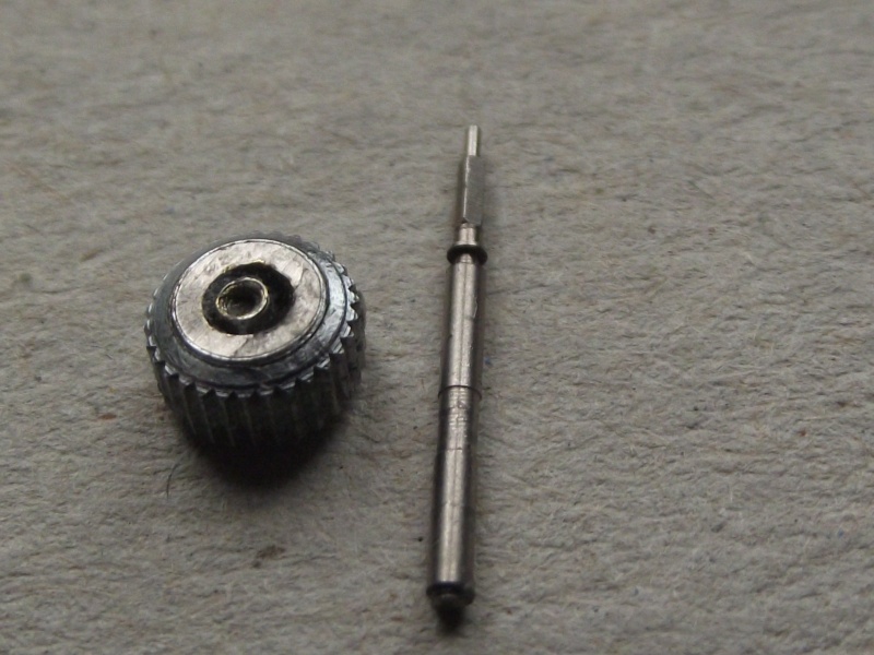

Message  Svoboda Lun 27 Juin - 18:22
Oui la réponse est claire.
Bémol dans l'histoire, la tige n'est filetée qu'à peine plus loin que la couronne. Le filet ne va pas jusqu'à la partie carrée.
Donc, il faudrait la raccourcir, la fileter pour y greffer l'allonge et mettre à la bonne longueur. Pas évident.
Messages : 2478
Cherche tige + couronne Vostok Kama Empty Re: Cherche tige + couronne Vostok Kama
Message  Pascal54 Lun 27 Juin - 18:36
Peut être qu'avec une photo de la tige, je me rendrai mieux compte de la chose.
Sophocle
Messages : 1772
Localisation : Lorraine
Message  Svoboda Lun 27 Juin - 19:59
Voilà la pièce en image
Cherche tige + couronne Vostok Kama Dscf3419
Cherche tige + couronne Vostok Kama Dscf3420
Messages : 2478
Message  Pascal54 Lun 27 Juin - 20:16
Effectivement, il ne reste pas assez de filet pour prendre dans la rallonge.
