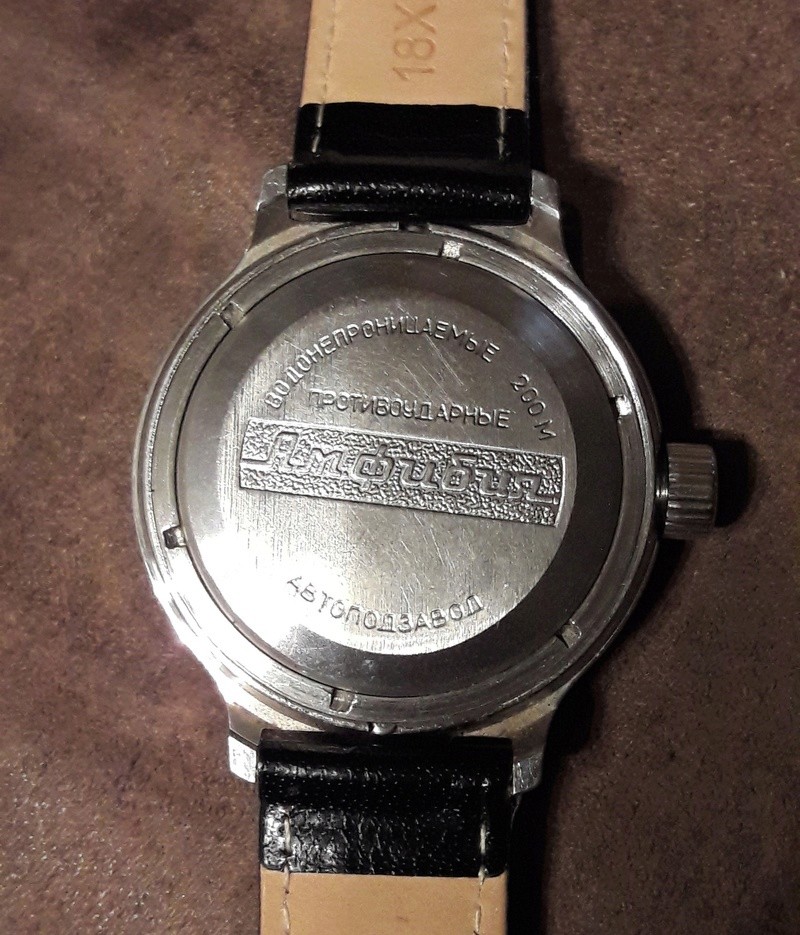

J'ai encore besoin de vos lumières sur une Komandisrkie espace que j'ai achetée sur la baie, reçue aujourd'hui:
Je me pose des questions car c'est un boîtier d'Amphibia, et la lunette ne tourne pas. Est-ce normal?
Merci par avance pour votre aide!

A l'origine de ce modèle portant l'emblème des Forces spatiales, il y a bien une Komandirskie, la 2414A/811998-74.
On la voit ici au catalogue Vostok 2001 (tout en bas)
https://get.google.com/albumarchive/113098239036073221216/album/AF1QipOo_sF0z7DmOaV9osqHP1Aq35S5aqAuq3_xUUXA/AF1QipNwGV257OUoibEwMDuCb9GZHPQeTiuuEuuA6cu8
A cette époque déjà, des cadran de Komandirskie sont montés sur des Amphibia:
https://get.google.com/albumarchive/113098239036073221216/album/AF1QipOo_sF0z7DmOaV9osqHP1Aq35S5aqAuq3_xUUXA/AF1QipPds7CPblg9NnWiIW7UhBxTaDCZcgdKgs_Al9gi
La combinaison de ta montre, (cadran Komandirskie "forces spatiales" sur une Amphibia) n'est pas rare.
Mais à chaque fois que je l'ai vu, c'est avec des aiguilles de Komandirskie et non d'Amphibia.
Exemple (faciles à trouver sur le net): https://www.etsy.com/be-fr/listing/238083752/collectable-vostok-komandirskie-spatiaux
Ceci dit, sur la page des combi Komandisrskie/Amphibia dont j'ai donné le lien, on peux voir que les deux jeux d'aiguilles co-existent.
Donc, soit c'est une combinaison légitime mais simplement nouvelle pour moi (tout à fait possible), soit c'est une franken.
Tu as un fil spécial sur la question sur WUS, mais si il est très éclairant sur toutes les combinaisons possibles pour les desert shield, il ne nous avance pas beaucoup sur les "space forces":
http://forums.watchuseek.com/f10/correct-models-watch-following-vostok-dials-russian-space-forces-desert-shield-1042270.html
De toute manière, la lunette devrait bouger.
Tu as essayé de l'enlever?

J'ai suivi ton conseil: j'ai démonté la lunette: la tige ressort et la lunette étaient complètement oxydées et "collées" au boitier. J'ai tout nettoyé, en attendant de commander une nouvelle tige (qui est rouillée). Ca devrait tourner...
Maintenant, je cherche le truc pour remonter la lunette...
Edit: c'est remonté, la tige ressort était juste mal positionnée dans la gorge de la lunette!
J'ai démonté et remonté la lunette. Par contre, maintenant elle tourne beaucoup trop librement, il y a très peu de résistance.
Est-ce à cause de la tige ressort?

Pour que la lunette soit plus ferme tu peux modifier les angles de la tige insérée dans la lunette.
Tu en ouvres 2 et tu en resserres 2 (1sur 2) et tu la replaces.
De cette manière j'ai pu empêcher la lunette de tourner trop facilement. Bon faut un peu tâtonner.

Je viens de procéder à "l'opération". En effet, il faut tâtonner un peu, mais la greffe a bien pris...
