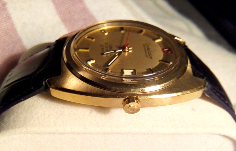

Ma première => Oméga Constellation, Chronometer electronic f 300 Hz, 1975.
Ce n’est pas une montre à Quartz mais un système complexe à diapason (résonance électro magnétique) baptisé Accutron par son inventeur Max Hetzel en 1960 qui travaillait alors pour Bulova.
Le cœur du système : un petit diapason divise chaque seconde en centaines de parts égales. Il entraîne les aiguilles de la montre grâce à un système ingénieux.
Résultat => l’aiguille des secondes glisse parfaitement, c’est hypnotique ! Si je le pouvais j’insérerais ici même une vidéo pour partager avec vous... Et ce bruit : Bzzzzzzziiiiiiiiiii ! Un vrai petit bourdon.
*38mm hors couronne x 44mm au bout des cornes.
*Boitier plaqué or 18k poinçonné 40 (micron) signé du logo Omega.
*Calibre Omega 1250 (ETA-ESA 9162), 12 rubis, f = 300Hz
*Verre hésalite (signé Omega)

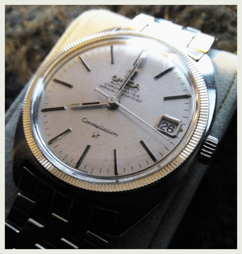

Ma seconde => une Constellation de 69, dessinée par Genta himself.
calibre 564 certifié Chronomètre.
Boîtier de 34 mm hors couronne, 40 mm avec les entrecornes, 10 mm d'épaisseur. Lunette cannelée en or blanc, bracelet Oméga plaqué or blanc (20 microns… roh j’aurai aimé plus), plexi (je crois).
Pour la photo du mouvement j’ai un peu forcé sur le contraste, ce n’est pas si rougeâtre hein

Très belles ! la pile dure combien de temps sur ce genre de montres ?

en pile je regardais une Bulova mais j'ai fait marche arrière quand j'ai aperçu que la montre mange une pile par an

Il faut quel type de pile dans une Constellation à quartz ?
(standard ou hyper rare ?)
- Messages : 12805
Re: Constellation(s)
Oui le système est plutôt energivore héhé sur celle ci un stop seconde en position 2 de la couronne arrête le système, ça bloque le diapason et on gagne en durée de vie de la pile comme de la montre qui reste tout de même fragile. Pratique quand cette dernière n'est pas portée durant une longue période. Je sais pas si c'est idem sur les Bulova, mais oui il me semble qu'il faut compter autour d'une pile par an / 2 ans selon l'utilisation (déconnexion). Je dis il me semble car je l'ai depuis moins que cela... Et pour tout dire elle vient de se vendre hahaha.
Pour la réf de la pile j'ai ça "343 (original, mercury), 344 (replacement, silver oxide)".

Le système Accutron est magique. J'ai une Accutron II, système sans diapason, et la seconde est très fluide (elle est à 6Hz).
Pour ce qui est de la durée de vie des piles, c'est plutôt normal. Les japonais ont imposé peu à peu les piles lithium d'une durée de vie supérieure, mais les autres piles sont prévues pour durer environ 1 an.
