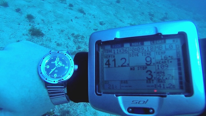

Je ne sais pas si une Amphibia peut réellement aller à 200m sous l'eau sans dommage, mais en tout cas à 40m elle peut !
- Messages : 1996
Re: Une Amphibia peut-elle réellement aller à 200m sous l'eau ?
Pourquoi t'es-tu arrêté seulement à 158.80 m de la réponse ?
J'ai lu quelque part que cette montre a été utilisée vers -160 ou 170 m par les russes lors d'un exercice. Mais je n'ai pas conservé la référence de la source.
En tout cas, félicitation pour ta plongée !

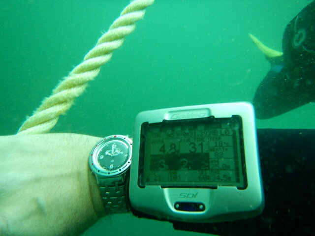

Mon Amphibia pendant le palier de décompression :
- Messages : 1996
C'est un plaisir de voir une amphibian en action
