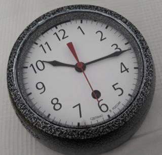

En attendant, un cliché du verre biseauté comme dit plus haut :
Horloge de marine Vostok - Page 2 210522075817703066
(sur une horloge de 1983, les aiguilles ne sont pas du tout celles d'origine, plus vieilles de deux décennies à la louche).

Message  Communard39 Dim 30 Mai - 7:49
Quelques variantes :
Modèle de 1967 avec un cadran typique de cette décennie, fixé par 4 vis :
Horloge de marine Vostok - Page 2 210530075317425854
Modèle de 1969 avec la trotteuse "tulipe" ; le boitier a été repeint :
Horloge de marine Vostok - Page 2 210530075318158642
Modèle de 1973 avec cadran luminescent et mention "antimagnétique", fixé par 6 vis ; le verre est biseauté :
Horloge de marine Vostok - Page 2 210530075325302940
Horloge de marine Vostok - Page 2 210530075319993962
Modèle de 1975 sans la mention "antimagnétique" , le verre est plat, sans biseau ; le chrome de l'anneau a été poncé :
Horloge de marine Vostok - Page 2 210530075323853897
Modèle de 1979, verre plat, trotteuse cassée :
Horloge de marine Vostok - Page 2 210530080633481733
Modèle de 1983, verre biseauté, avec des aiguilles qui ne sont pas correctes sur ce modèle mais que je trouve trop jolies pour les garder dans un tiroir :
Horloge de marine Vostok - Page 2 210530080037172724
Toutes ne sont hélas pas à moi, je ne possède que les trois dernières ; celle de 73 est à mon père...
